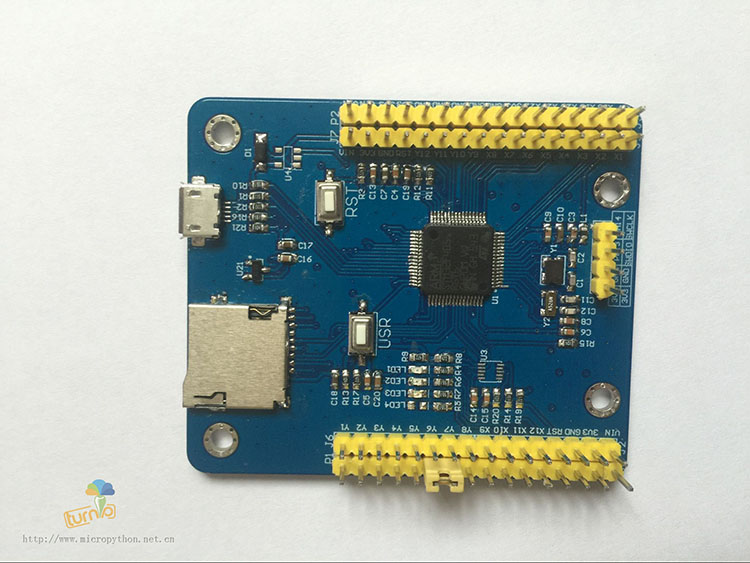

    首先介绍一下用到的开发板——TPYBoard
    TPYBoard是遵守MIT协议由TurnipSmart公司制作的一款MicroPython开发板,它是基于STM32F405单片机,通过USB接口进行数据传输。该开发板内置4个LED灯、一个加速传感器、时钟模块,可在3V-10V之间的电压正常工作。简而言之,TPYBoard通过Python脚本语言实现单片机的控制,单片机能做什么就等于TPYBoard能做什么。

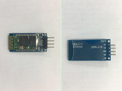

    3.蓝牙串口模块原理
    (1)引出接口包括EN,5V,GND,TX,RX,STATE,我们小车只用到RX,TX,GND,5V四个针脚。
    (2)模块默认波特率位9600,默认配对密码为1234,默认名称位为HC-06。

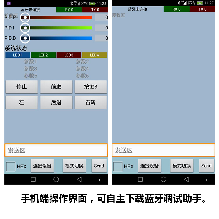

    (3)led指示蓝牙连接状态,闪烁表示没有蓝牙连接,常亮表示蓝牙已连接并打开了端口,当我们用安卓手机软件发送指令时,通过串口给TPYBoard发送指令,TPYBoard收到指令通过L298BN模块来驱动小车前进,后退,向左,向右或者停止。

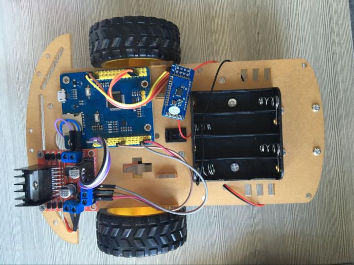

    如下图接线,5V 接TPYBoard的VIN, GND 为地线,TX接TPYBoard的RX(这用的是TPYBoard串口2,X3,X4)即X4,RX接TPYBoard的TX即X3。

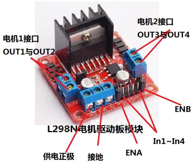

    4.学习L298N电机驱动板模块的接线方法
    本模块是2路的H桥驱动,所以可以同时驱动两个电机,接法如图所示使能ENA ENB之后,可以分别从IN1 IN2输入PWM信号驱动电机1的转速和方向,可以分别从IN3 IN4输入PWM信号驱动电机2的转速和方向。我们将电机1接口的OUT1与OUT2与小车的一个电机的正负极连接起来,将电机2接口的OUT3与OUT2与小车的另一个电机的正负极连接起来。然后将两边的接线端子,即供电正极(中间的接线端子为接地)连接TPYboard的VIN,中间的接线端子即接地,连接TPYBoard的GND,In1-In4连接TPYBoard的Y1,Y2,Y3,Y4,通过Y1,Y2与Y3,Y4的高低电平,来控制电机的转动,从而让小车前进,后退,向左,向右。
    接线ok后,编写main.py,给TOYBoard通电就ok了,下面是源代码。
