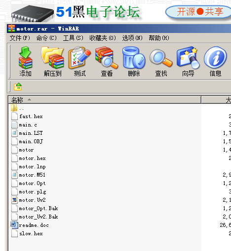

motor.rar
16.04 KB, 下载次数: 24, 下载积分: 黑币 -5
music.rar
26.09 KB, 下载次数: 15, 下载积分: 黑币 -5
