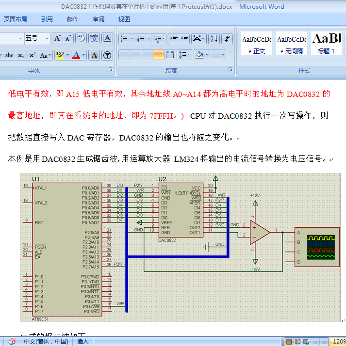

proteus DAC0832 生成锯齿波 C程序+仿真电路
  1. #include<reg52.h>
  2. #include<absacc.h>
  3. #define DAC XBYTE[0x7fff]//地址
  4. void delay(int);
  5. void main()
  6. {
  7.         unsigned char i;
  8.         while(1)
  9.         {
  10.                 for(i=1;i<130;i++)
  11.                 {
  12.                         //delay(10);        //截图时不要!!
  13.                         DAC=i;
  14.                 }
  15.                 for(i=130;i>0;i--)
  16.                 {
  17.                 //        delay(10);
  18.                         DAC=i;
  19.                 }
  20.         }
  21. }
  22. void delay(int m)
  23. {
  24.         unsigned char k,j;
  25.         for(j=0;j<=100;j++)
  26.         for(k=0;k<=m;k++);
  27. }
