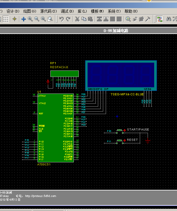

简单计算器
  1. //12M晶振。4位共阴数码管,P0 段码,P2.0~P2.3 位控
  2. //显示 00.00~99.99
  3. //2011 07 07   E:\DPJ_C\00.00\00.00.c
  4. #include <reg51.h>
  5. #define uchar unsigned char
  6. sbit P20=P2^0;
  7. sbit P21=P2^1;
  8. sbit P22=P2^2;
  9. sbit P23=P2^3;
  10. sbit P27=P0^7;
  11. sbit KS=P1^0; //开始

所有资料下载:
00.00数字秒表仿真.zip (20.68 KB, 下载次数: 18)
