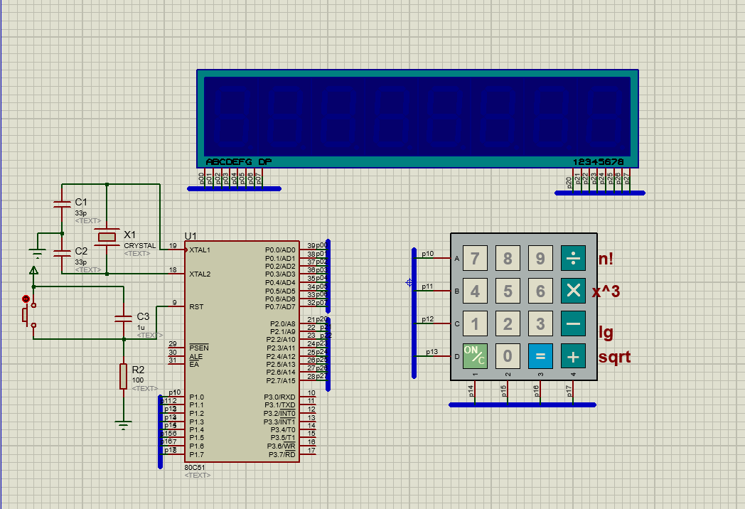

制作一个简单的单片机计算器
制作出来的实物图如下:
电路原理图如下:
    刚好老师要求做一个简单的计算器,就顺便发到这里来了。 首先是部分代码:

用到的开发板图及元件图贴出来和仿真图,以及文档和仿真文件和c文件都在附件里面了!

ID:456730 发表于 2018-12-27 21:39 | 只看该作者
brotherzilong 发表于 2018-12-27 15:31
/*  S16 S12 S8 S4分别是123+
        S15 S11 S7 S3分别是456-
        S14 S10 S6 S2分别是789*
有原理图么
