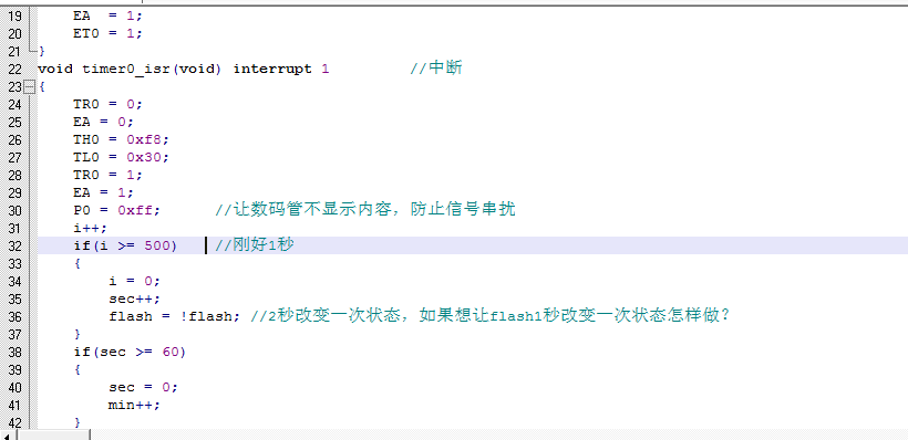

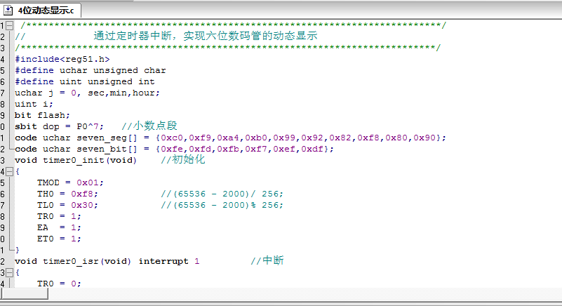

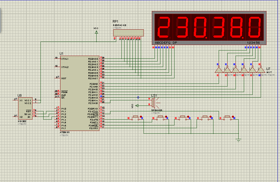

proteus截图 有点看不懂,不是显示八点三十分三十秒吗

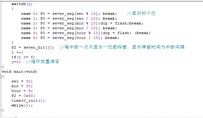

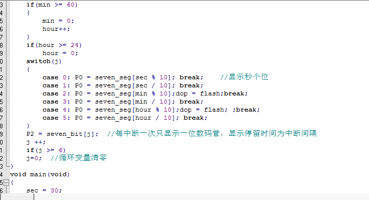

时分秒对应的数码管位不一致!换一下数码管对应的位就可以了(程序里改)

高位和低位反了  Px0 是低位   Px7是高位

a接P0.7   b接P0.6 这样吧
我改好了,谢谢

  P25接1     P24接2    P23接3    P22 接4    P21接5    P20接 6
高位  …………………………………………………………………………   低位
