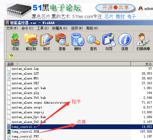

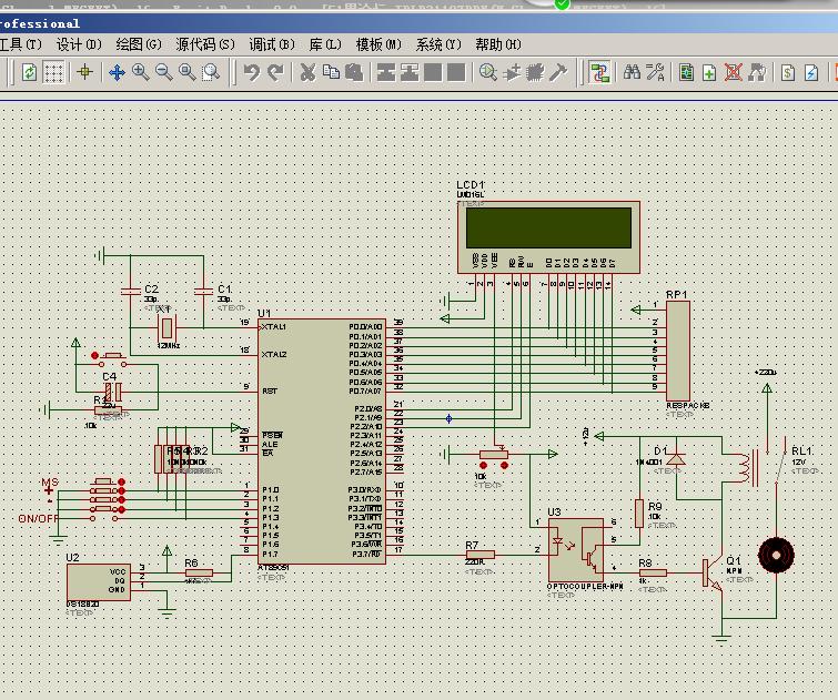

单片机智能温控器设计 带proteus仿真 原理图 源码
单片机智能温控的原理图
单片机源码:
  1. /************************************************************************
  2.            烟叶烘烤过程温湿度报警系统
  3. 系统描述:在LCD1602上实时显示时钟,温度,湿度,系统运行时间。利用ds18b20
  4.                   检测当前温度,通过和设定参数的比较,给ISD1420发出报警脉冲,通过
  5.           功率放大器LM386 驱动喇叭报警。
  6. *************************************************************************/
