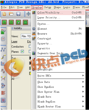

打开allegro操作界面、在ALLGRO的操作命令:
具体的生成步骤:(正片层的光绘设置、以生成TOP层为例)

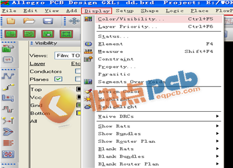

首先把ALLEGRO的COLOR管理器打开,并把所有层面都OFF 命令为DISPLAY—COLOR/VISIBILITY,
弹出如下菜单
在GOLBAL VISIBILITY 选择OFF

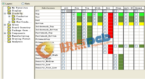

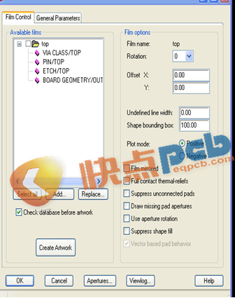

在STACK-UP栏,把TOP层对应的PIN  VIA  ETCH选上,如下图:

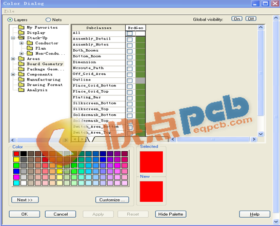

在BOADR GEOMETRY 中把OUTLINE选上,如下图
然后选择OK,执行命令

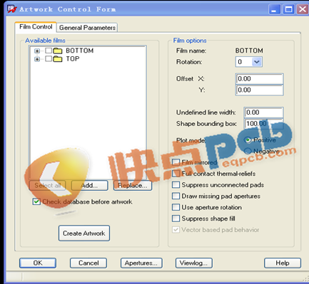

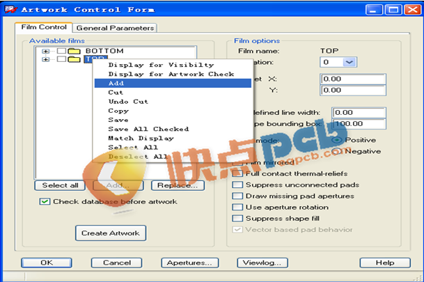

选择avaible films 中的任意选一个,然后右键弹出

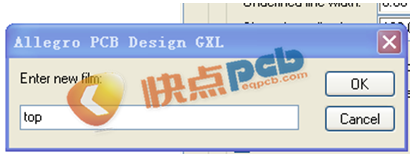

选择ADD,弹出如下图,输入对应要生成的层面,如top
然后OK,生成的TOP层光绘显示为
以此类推其它的正片走线层的allegro光绘设置步骤如上哦!
