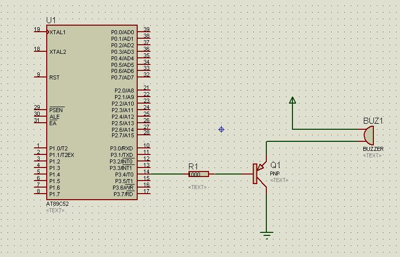

【求解答】两个关于蜂鸣器音乐电路的问题:
1.请问这是什么电路器件的符号?在Proteus(ISIS)中如何查找?
2.在仿真过程中,每当播放到同一个地方就从头开始了,后面的就没有了,如此循环。经过多次改动试验,我推测是单次循环时间达       到上限,请问如何延长单次循环时间?(代码见下)

ID:149451 发表于 2017-2-3 18:42 | 只看该作者
先回你第一个问题:你箭头指的是PCB上的一个跳线帽,即断开蜂鸣器用的(在有些程序可能用到此端口,而不想因由蜂鸣器听到杂乱无章的噪声而设置的)proteus里不必理会。

ID:163118 发表于 2017-2-3 20:08 | 只看该作者
w1179benp 发表于 2017-2-3 18:42
先回你第一个问题:你箭头指的是PCB上的一个跳线帽,即断开蜂鸣器用的(在有些程序可能用到此端口,而不想 ...
       谢谢您的解答
       之前不懂,也没有把它放到电路中,仿真蜂鸣器没有响,就以为是没放该器件的原因。现在我把蜂鸣器的参数改了,蜂鸣器就响了,只是声音很杂乱,改成喇叭比较悦耳。
         期待您对第二个问题发表见解!

ID:7485 发表于 2017-2-4 20:05 | 只看该作者
你也可以当做没有它。
ID:163118 发表于 2017-2-4 20:44 | 只看该作者
ahshmj 发表于 2017-2-4 20:05
你也可以当做没有它。
谢谢解答!我已照做,改了蜂鸣器参数,听到了声音,只是不大悦耳。
