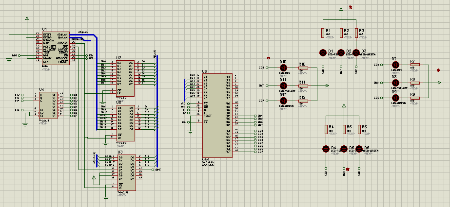

8086红绿灯设计 含proteus仿真和汇编源码
内含protues仿真图及汇编程序(.txt文件),加载asm文件即可仿真
8086汇编源程序:

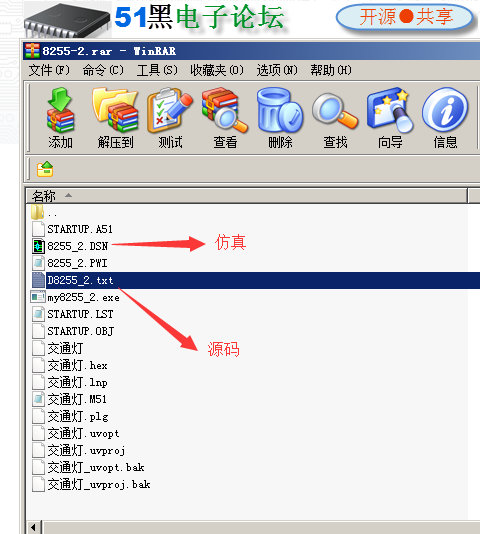

下载完整资料:
8255-2.rar (39.06 KB, 下载次数: 509)
