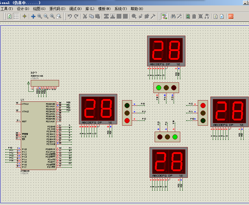

带时间显示的红绿灯proteus仿真 带源码
带时间显示的红绿灯源程序:

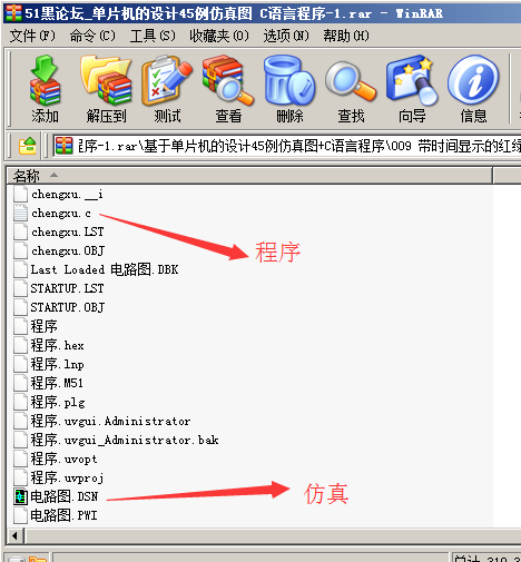

带时间显示的红绿灯仿真工程文件及所有完整程序等资料下载地址(压缩包一共有45个单片机仿真,全部下载后找到第009个项目即可):
http://www.51hei.com/bbs/dpj-56298-1.html
