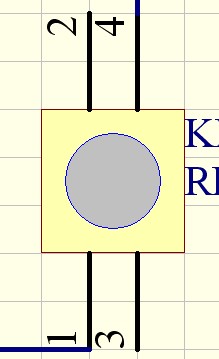

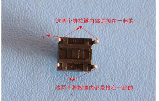

一般来说4脚开关(轻触按键)相距较远的是相通的,离得较近的是一组开关,最好是测量一下,如果懒得测,接对角肯定是可以的。
轻触按键实物图外形:
轻触按键原理图如下所示,有几种原理图的画法都可以,反正内部都只实现了一组开关而已:
4脚开关 轻触按键引脚图,管脚结构:
轻触按键独立按键的引脚内部连接方式如下图,大家也可以自己用万用表测试一下:
