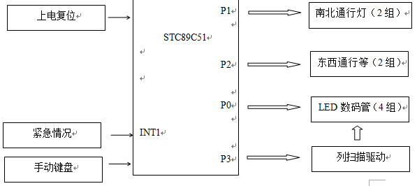

1.3方案的设计与论证
本设计以单片机为核心,以LED数码管作为倒计时指示,根据设计的要求我们考虑了各功能模块的几种设计方案,以求最佳方案,实现实时显示系统各种状态,系统还增设了根据交通拥挤情况可分别设置主干道和次干道的通行时间,以提高效率,缓减交通拥挤。系统总体设计框图如图所示。
交通灯控制的框图如下图1.1所示,主要有控制电路、按键电路、晶振电路、复位电路、显示电路、电源电路等电路组成。
图1.1 交通灯控制框图

2.1总体设计
本设计以单片机为控制核心,采用模块化设计,共分以下几个功能模块:单片机控制系统、键盘及状态显示、倒计时模块等。
单片机作为整个硬件系统的核心,它既是协调整机工作的控制器,又是数据处理器。它由单片机振荡电路、复位电路等组成。
系统采用双数码管倒计时计数功能,最大显示数字99。

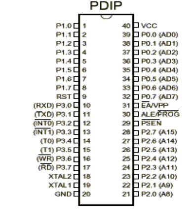

2.2 单片机的基本结构
    AT89S51单片机是一款低功耗、低电压、高性能CMOS8位单片机,片内含8KB(可经受1000次擦写周期)的FLASH可编程可反复擦写的只读程序存储器(EPROM),器件采用CMOS工艺和ATMEL公司的高密度,非易失性存储器(NURAM)技术制造,其输出引脚和指令系统都与MCS-51兼容,片内的FLASH存储器允许在系统内可改编程序或用常规的非易失性存储编程器来编程。因此,AT89C51是一种功能强,灵活性高且价格合理的单片机,可方便的应用在各个控制领域[1]。
AT89S51具有以下主要性能:
1.8KB可改编程序FLASH存储器;
2.全表态工作 :0~24HZ;
3.256X8字节内部RAM;
4.32个外部双向输入,输出(I、O)口;
引脚说明如图2.1。
                                           图2.1 AT89C5单片机
引脚功能说明如下[2]:
VCC:电源电压。
GND:地。
P0口:P0口是一组8位漏极开路型双向I/O口,也即地址/数据线复用口。作为输出口时,每位能吸收电流的方式驱动8个TTL逻辑门电路,对端口写“1”可作为高阻抗输入端。
在访问外部数据储存器或程序储存器时,这组口线分时转换地址(低8位)和数据总线复用,在访问期间激活内部上拉电阻。FLASH编程时,P0口接收指令字节,而在程序校验时,输出指令字节,校验时,要求外接上拉电阻。
P1口:P1是一个带内部上拉电阻的8位双向I/O口,P1的输出缓冲级可驱动(吸收或输出电流)4个TTL逻辑门电路。对端口写“1”,通过内部的上拉电阻把端口拉到高电平,此时可作为输入口。作为输入口使用时,因为内部存在上拉电阻,某个引脚被外部信号拉低时会输出一个电流。FLASH编程和程序校验期间,P1接收低8位地址。
P2口:P2是一个带内部上拉电阻的8位双向I/O口,P2的输出缓冲级可驱动(吸收或输出电流)4个TTL逻辑门电路。对端口写“1”,通过内部的上拉电阻把端口拉到高电平,此时可作为输入口。作为输入口使用时,因为内部存在上拉电阻,某个引脚被外部信号拉低时会输出一个电流。在访问外部程序储存器或16位地址的外部数据储存器(例如执行MOVX@DPTR指令)时,P2口送出高8位地址数据。在访问8位地址的外部数据储存器(例如执行MOVX@RI指令)时,P2口线上的内容(也即特殊功能寄存器(SFR)区中R2寄存器的内容),在整个访问期间不改变。P3口:P3是一个带内部上拉电阻的8位双向I/O口,P3的输出缓冲级可驱动(吸收或输出电流)4个TTL逻辑门电路。对端口写“1”,通过内部的上拉电阻把端口拉到高电平,此时可作为输入口。作为输入口使用时,因为内部存在上拉电阻,某个引脚被外部信号拉低时会输出一个电流。
P3除了作为一般的I/O口线外,更重要的用途是它的第二功能,具体功能说明如表2-1。
P3口还接收一些用于FLASH闪速存储器编程和程序校的控制信号。
RST:复位输入。当振荡器工作时,RST引脚出现两个机器周期以上高电平将使单片机复位
ALE/PROG:当访问外部程序存储器或数据存储器时,ALE(地址锁存允许)输出脉冲用于锁存地址的低8位字节。
即使不访问外部存储器,ALE仍以是时钟振荡频率的1/6输出固定的正脉冲信号,因此他可对外输出时钟或用于定时目的。要注意的是:每当访问外部数据存储器时将跳过一个ALE脉冲。对FLASH存储器编程期间,该引脚还用于输入编程脉冲(PROG)。
如有必要,可通过对特殊功能寄存器(SFR)区中的8EH单元的D0位置位,可禁止ALE操作。该位置位后,只有一条MOVX和MOVC指令ALE才会被激活。此外,该引脚会被微弱拉高,单片机执行外部程序时,应设置ALE无效。
PSEN:程序储存允许(PSEN)输出是外部程序存储器的读选通信号,当AT80C51由外部程序存储器取指令(或数据)时,每个机器周期两次PSEN有效,即输出两个脉冲。在此期间,当访问外部数据存储器,这两次有效的PSEN信号不出现。
EA/VPP:外部访问允许。欲使CPU仅访问外部程序储存器(地址为0000H-FFFFH),EA端必须保持低电平(接地)。需要注意的是:如果加密位LB1被编程,复位时内部会锁存EA端状态。如EA端为高电平(Vcc端),CPU则执行内部程序储存器中的指令。
FLASH储存器编程时,该引脚加上+12V的编程允许电源Vpp,当然这必须是该器件是使用12v编程电压。
XTAL1:振荡器反相放大器的及内部时钟发生器的输入端。
XTAL2:振荡器反相放大器的输出端

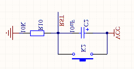

2.3.1复位电路设计
MCS-51的复位输入引脚RST为MCS-51提供了初始化的手段,可以使程序从指定处开始执行,在MCS-51的时钟电路工作后,只要RST引脚上出现超过两个机器周期以上的高电平时,即可产生复位的操作,只要RST保持高电平,则MCS-51循环复位,只有单RET由高电平变成低电平以后,MCS-51才从0000H地址开始执行程序,本系统采用按键复位方式的复位电路如图2.2。
图2.2复位电路

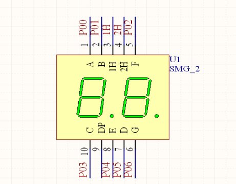

2.3.3 显示模块电路设计
该模块由共阳LED数码管组成,利用数码管的动态扫描原理,由三极管进行锁存,当控制数码管的IO口P20和P21为低电平时(及三极管基极为低电平),则三极管导通,VCC通三极管给数码管供电,则数码管被点亮,利用数码管点亮的余辉和人眼的视觉暂留原理,则看起来数码管是同时被点亮的。
从设计完成的任务与要求来看,显示通行时间必须用二位数码管,从节省硬件资源的角度考虑,可采用扫描的方式来处理,对于7段数码管,占用7个单片机的I/O口,另外设置2个电子开关对2位显示进行配合,占用2个I/O端口,十字路口共需4组红绿灯,加上转换黄灯,一共是12只灯,须用12个端口进行控制,加上两个方向的紧急通行按钮,占2个I/O端口和一个蜂鸣器端口,因此实际占用的单片机I/O口为24个,为此,我们可以选用51系列单片机中的ATAT89S51来作为中央处理器。这款单片机的I/O口作为输出时,具有较大的吸收电流能力,因此我们可以选用共阳型数码管,这样由单片机的I/O口就可以直接驱动,能简化硬件电路的设计。

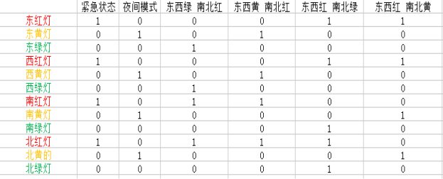

3.1 十字路口交通信号灯具体的控制要求
    (1) 交通信号灯分布于东南西北,每个路口均有三个。南北方向绿灯和东西方向的绿灯不能同时亮;如果同时亮,则应自动立即关闭信号灯系统,并立即发出报警信号。系统工作后,首先南北红灯亮并维持30s;与此同时,东西绿灯亮,并维持25s时间,到25s时,东西绿灯熄灭。在东西绿灯熄灭时,东西绿灯闪烁并维持3s,然后东西黄灯熄灭,东西红灯亮,同时南北红灯熄灭,南北绿灯亮;东西红灯亮并维持30s;与此同时,南北绿灯亮并维持15s;然后,南北绿灯熄灭南北绿灯熄灭时,南北黄灯亮维持2s后熄灭;同时南北红灯亮,东西绿灯亮。至此,结束一个工作循环,如下交通信号灯变化表如图3.1:
图3.1 交通变化表
(2)在交通信号灯亮和闪烁的同时,路口设有两位七段码的显示器倒数计时,让车辆行人能够清楚地知道再过多久信号灯就会发生变化。以便于司机和行人能够在有限的时间内准确的通行。

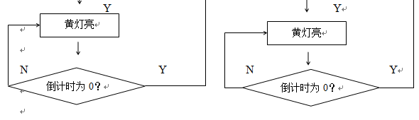

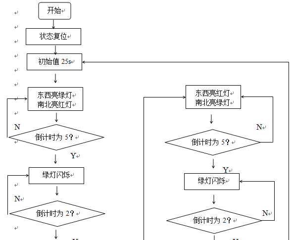

4.2 软件设计流程
软件总体设计主要完成各部分的软件控制和协调。本系统主程序模块主要完成的工作是对系统的初始化,发送显示数据,同时对键盘进行扫描,等待外部中断,以及根据所需要的功能进行相应的操作。

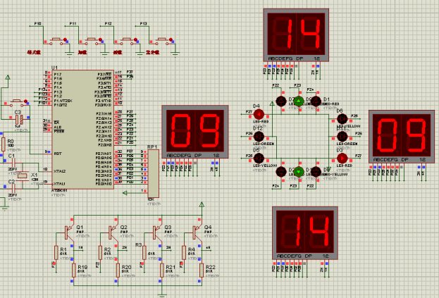

五、结论
本论文介绍了一种基于AT89C51单片机的交通灯的设计方法,本论文完成了系统的硬件设计与制作,详细介绍了系统硬件设计的过程,并结合软件系统完成了整个系统的软、硬件联调,系统工作良好,实现了基本功能。完成了东西南北红绿灯的指示,同时我们增添了东西南北等待时间具有时间差的功能,更好的仿真,模拟了实际情况中的交通指示灯。
由于时间紧张,这次课设也有许多不足的地方,比如倒计时时间调整复杂,人机交互性较差,错按按键会使系统崩溃等等,这些问题都是我们没有解决的,希望以后有时间可以更加完善我们的课题。
