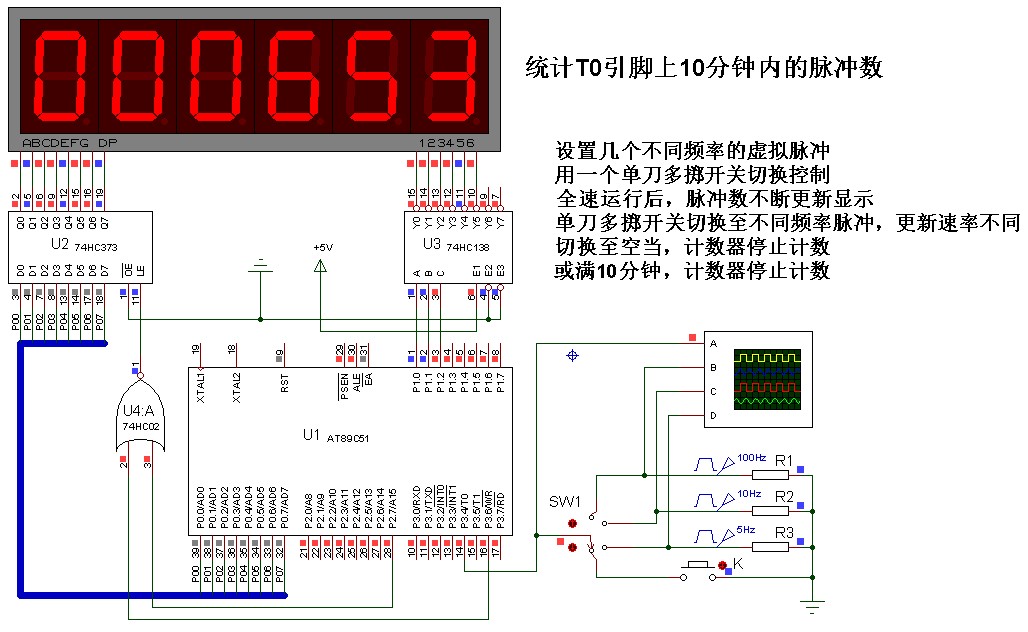

统计T0引脚上10分钟内的脉冲数
先Proteus仿真一下,确认有效。
实例71 统计T0引脚上10分钟内脉冲数.rar (52.96 KB, 下载次数: 67)
以上摘自张志良编著《单片机实验实训100例》 ISBN 978-7-5124-1603-1,北航社出版
书中电路和程序设计有详细说明,程序语句条条有注解。
