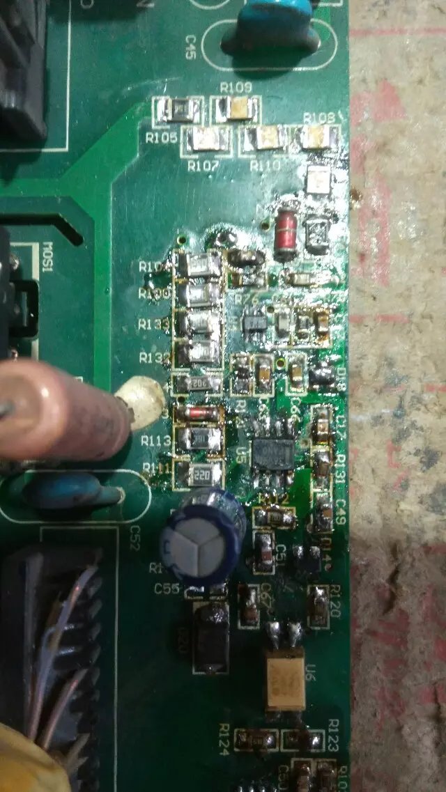

安邦信变频器电源故障,一台132KW安邦信变频器黑屏故障,修理了两天终于搞定,因为郑州开个什么鸟会,拉丝车间停一部分拉丝机,过了半个月后重新开机生产,结果这台变频器上电后黑屏,现场判断开关电源故障,拆下变频器,单独测试驱动板,黑屏,因为变频器是正用的机器,正常断电后黑屏,排除了负载短路的可能,换3844不行,测试负载都正常,电源电路元器件都拆下来检测没有发现异常,最后一招,把3844启动电源的,滤波电容换了,(原来的是35伏,47微法,)换了一个100微法50伏的电容,送电后一切正常。估计应该是电源滤波电容容量不够,造成3844启动不起来,这下心里舒坦了
