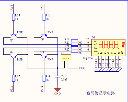

/*数码管前三位显示一个跑表,三个独立键盘实现按下第一个时计时停止,
按下第二个时计时开始,按下第三个是计数值清零从头开始。*/

ID:1 发表于 2017-2-27 00:41 | 只看该作者
楼主能分享一下该程序的电路原理图吗?
ID:162469 发表于 2017-3-2 09:55 | 只看该作者
admin 发表于 2017-2-27 00:41
楼主能分享一下该程序的电路原理图吗?
这是基于开发板KR-51所写的程序。。
ID:162469 发表于 2017-3-2 09:57 | 只看该作者
原理图如下
