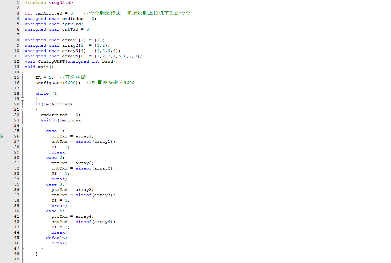

这个是按书上写的程序
*ptrTxd 和 array1[]都是定义成unsigned char型的

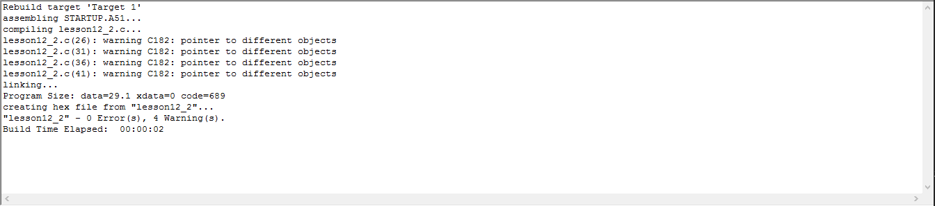

但是编译的时候却被警告(ptrTxd = array1;警告错误),并且程序下载到单片机里并没有实现相应的功能

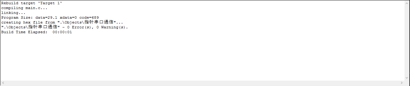

然后我把ptrTxd = array1;改成了ptrTxd =& array1[0];就没有警告了,并且程序的结果是对的。
但是这两种数组元素指针的表达是等价的,都是对的。所以不太明白其中出现了什么问题!
有知道的大神帮忙解答一下吗?谢谢了!
ID:153041 发表于 2017-2-27 15:41 | 显示全部楼层
应该是51的C编译器特性,和标准C在编译处理上有很大的差异。

ID:126286 发表于 2017-3-1 12:09 | 显示全部楼层
好像是编译器的问题,同样的把array1强制类型转换(unsigned char *)一样可以,结果也正确。
ID:126286 发表于 2017-3-1 12:10 | 显示全部楼层
嗯嗯,确实。我把array1强制类型转换就对了
