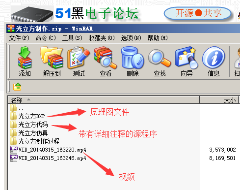

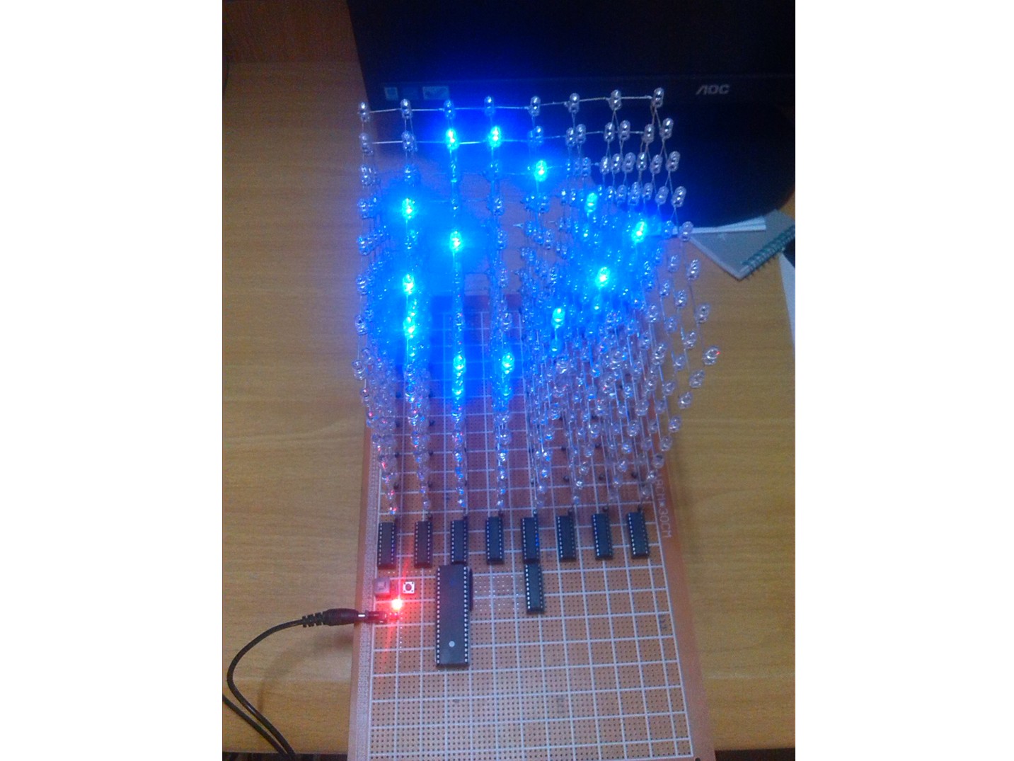

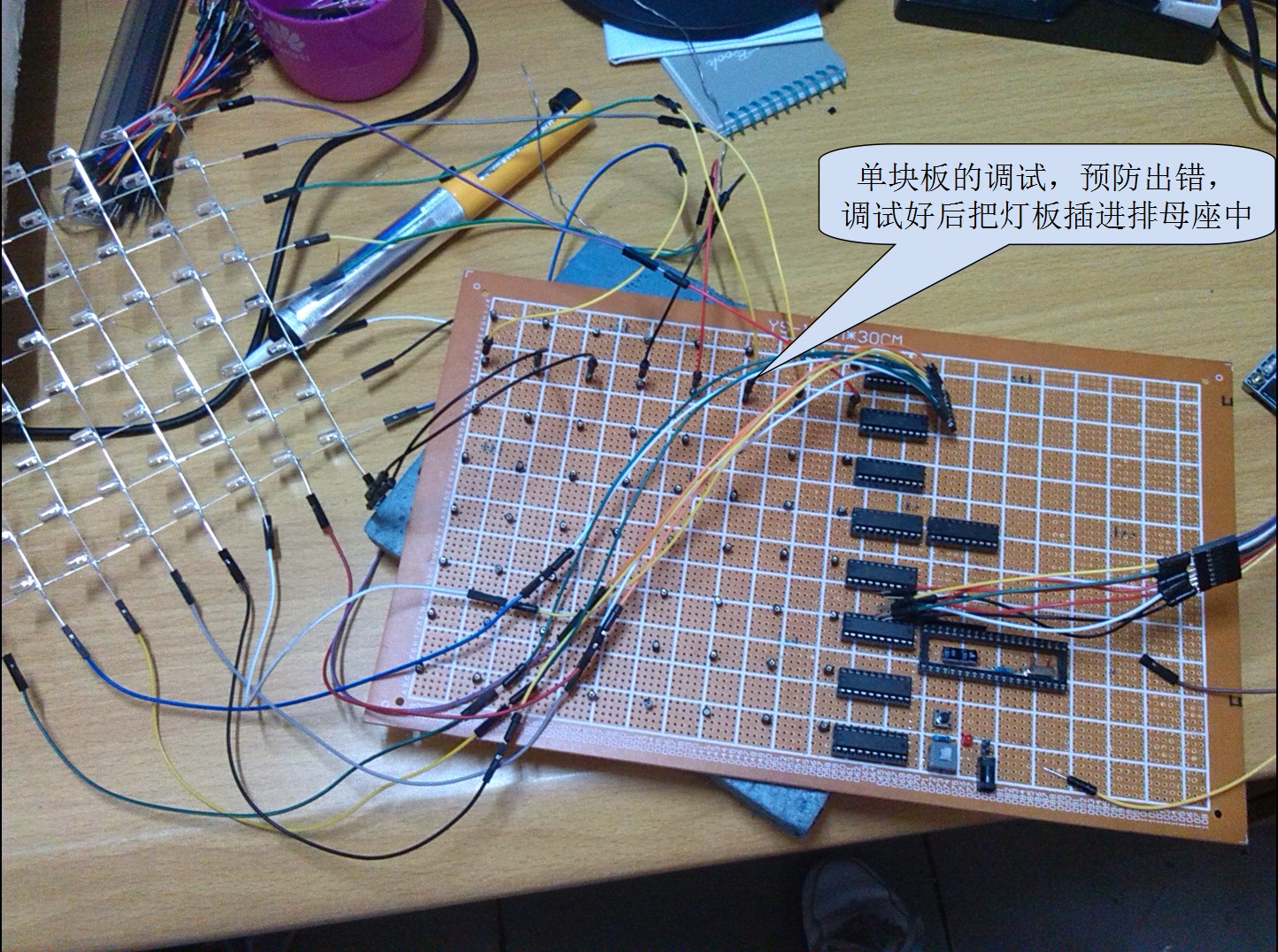

如何制作光立方,带有视频,ad画的原理图,单片机仿真电路图等很详细的教程
带有光立方的程序详解,注释非常详细。
所有资料下载:
光立方制作.zip (18.97 MB, 下载次数: 1850)

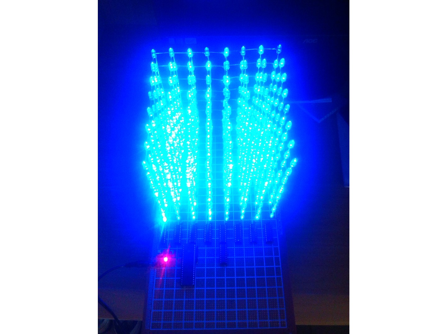

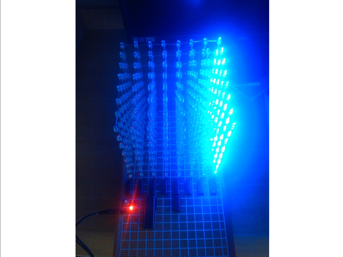

光立方制作成功后的效果图片:

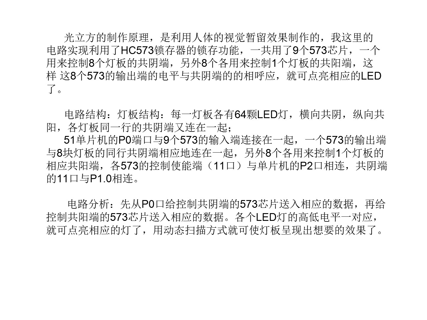

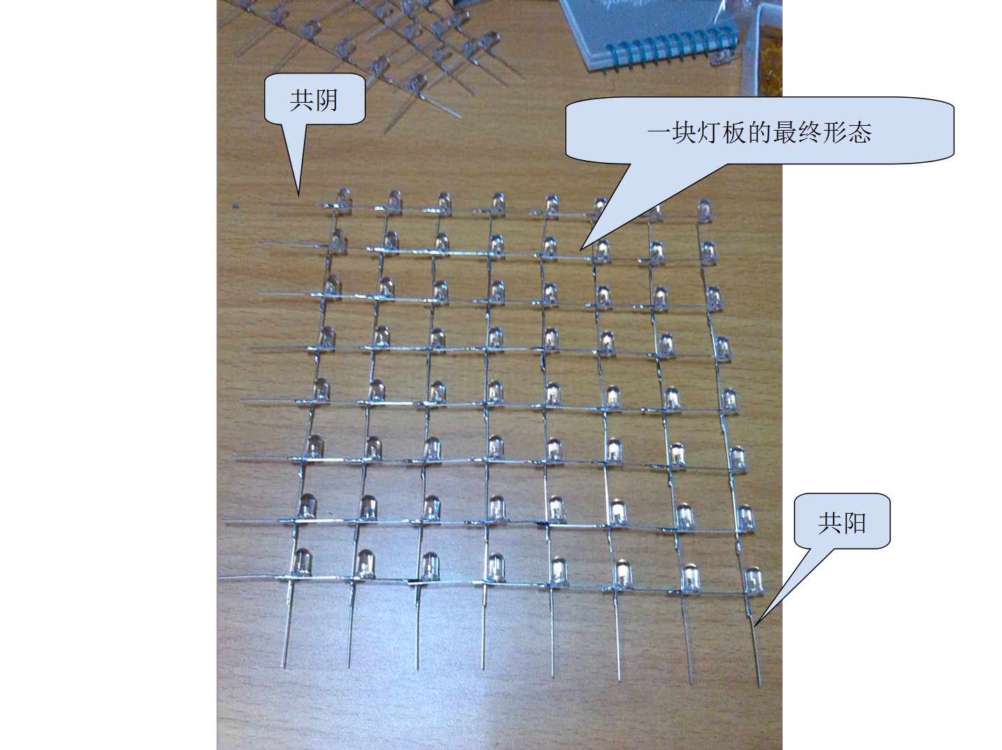

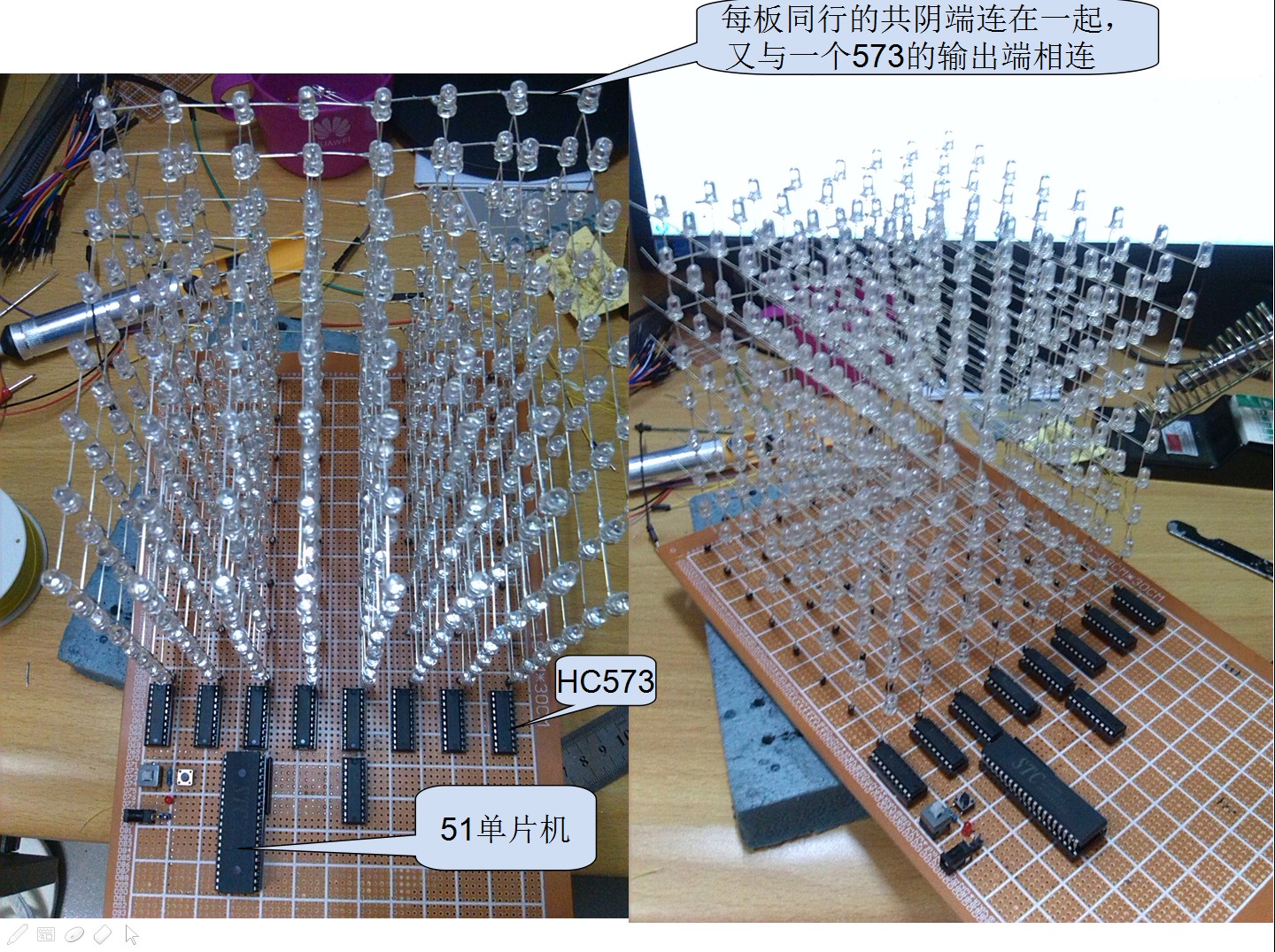

光立方的原理:

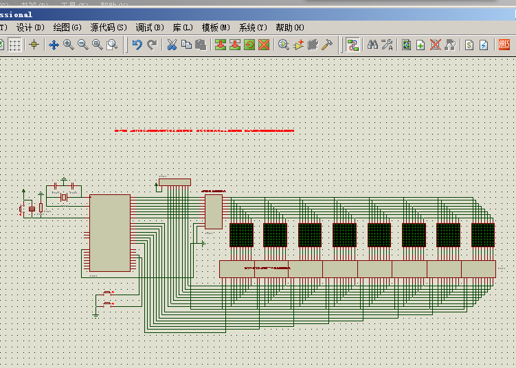

仿真制作原理:先从P0口给控制共阴端的573锁入相应的数值,然后给共阳端再送人相应的数值,这样与共阴端的相呼应就可点亮相应的灯.
光立方的proteus仿真原理图:

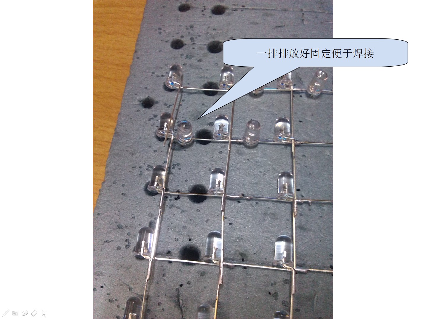

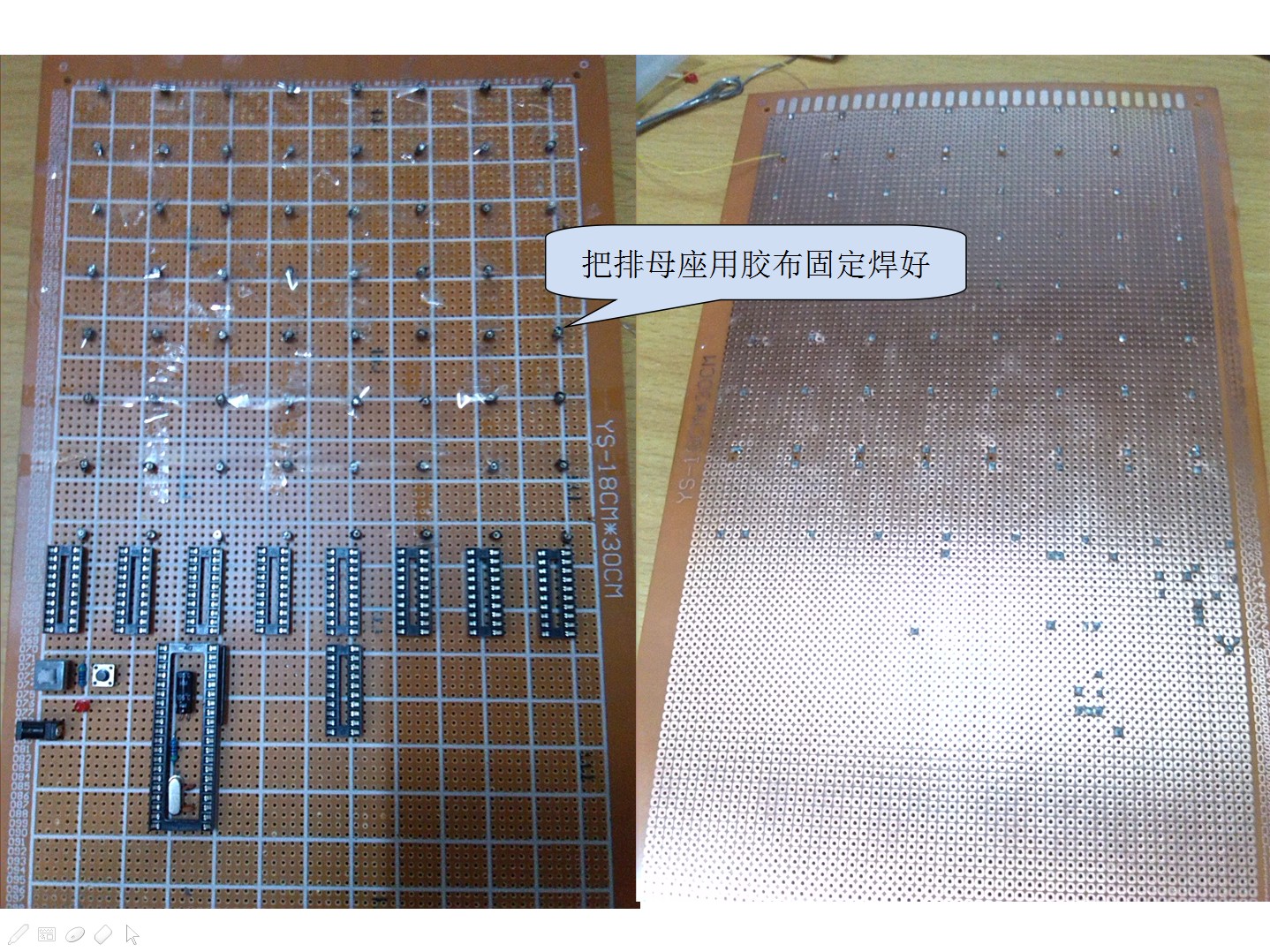

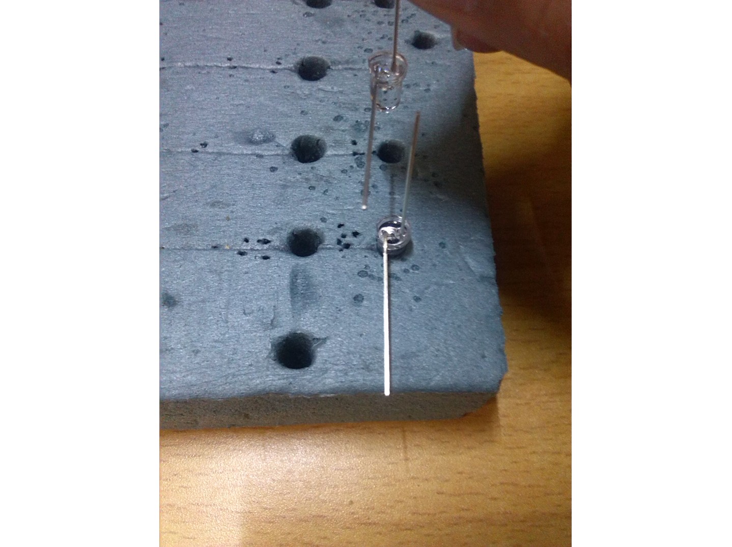

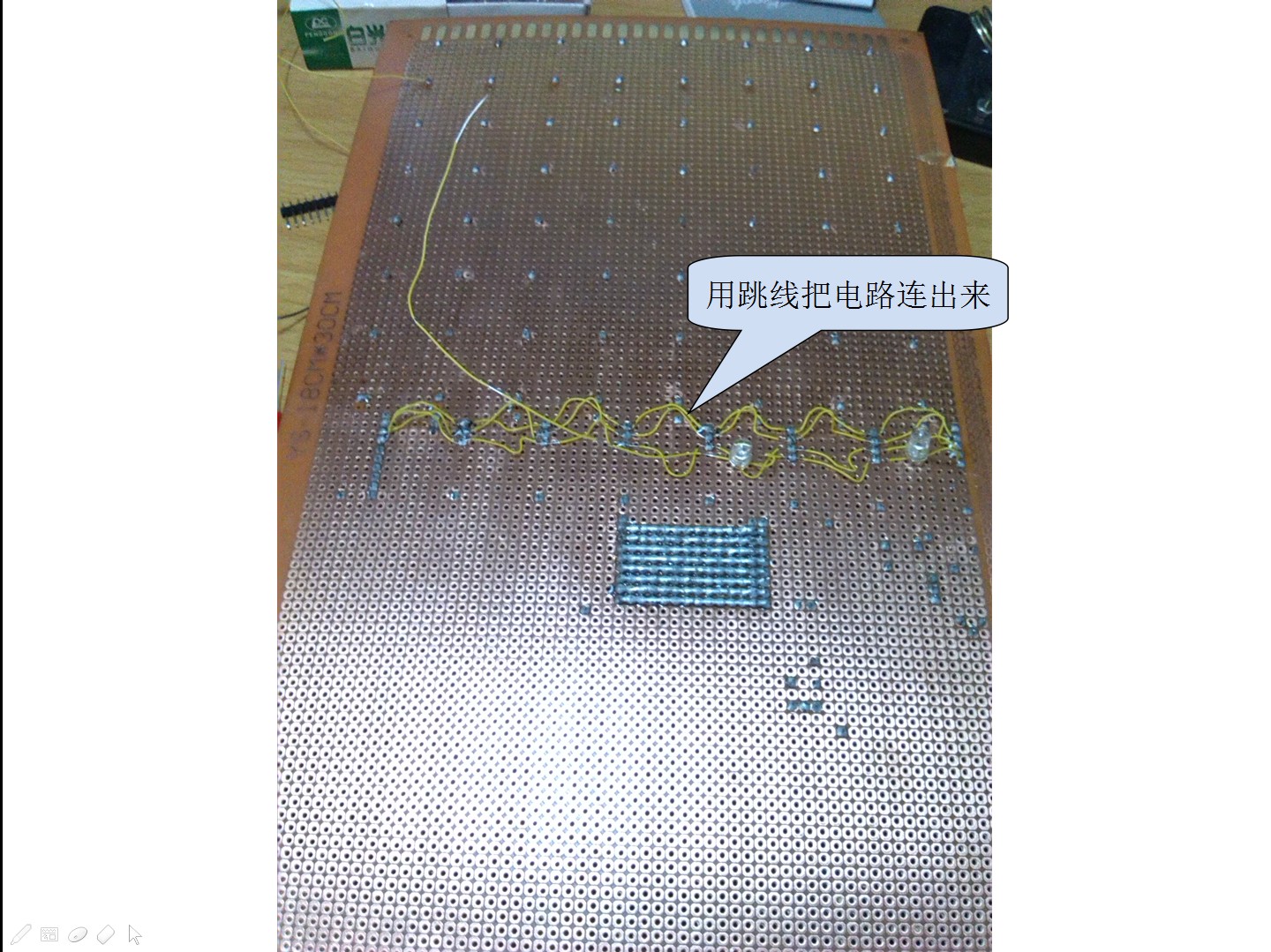

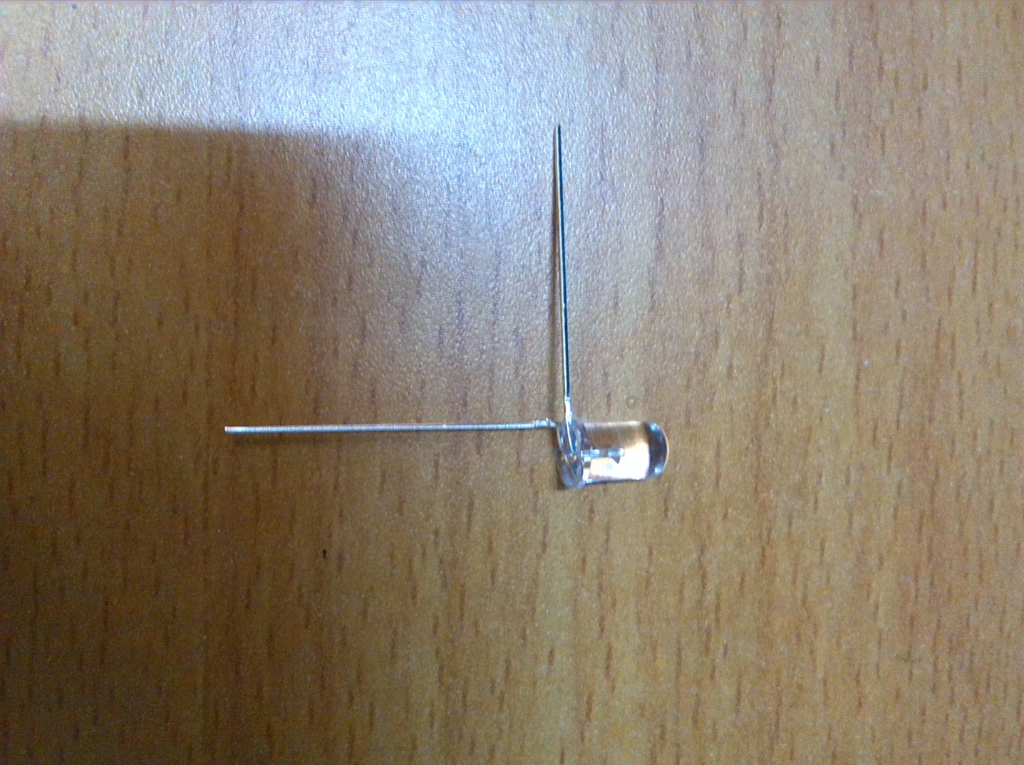

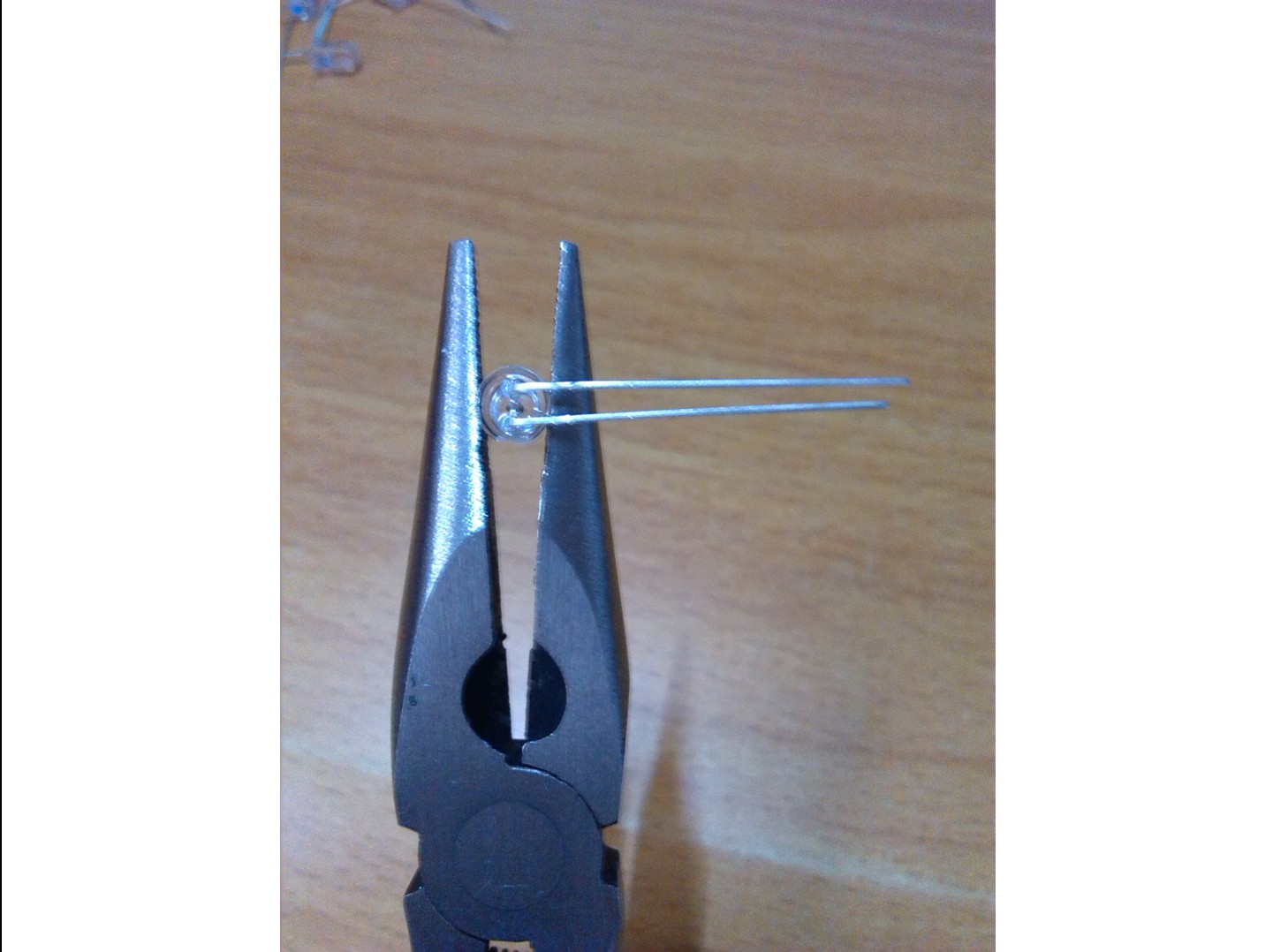

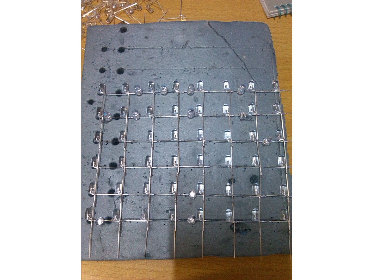

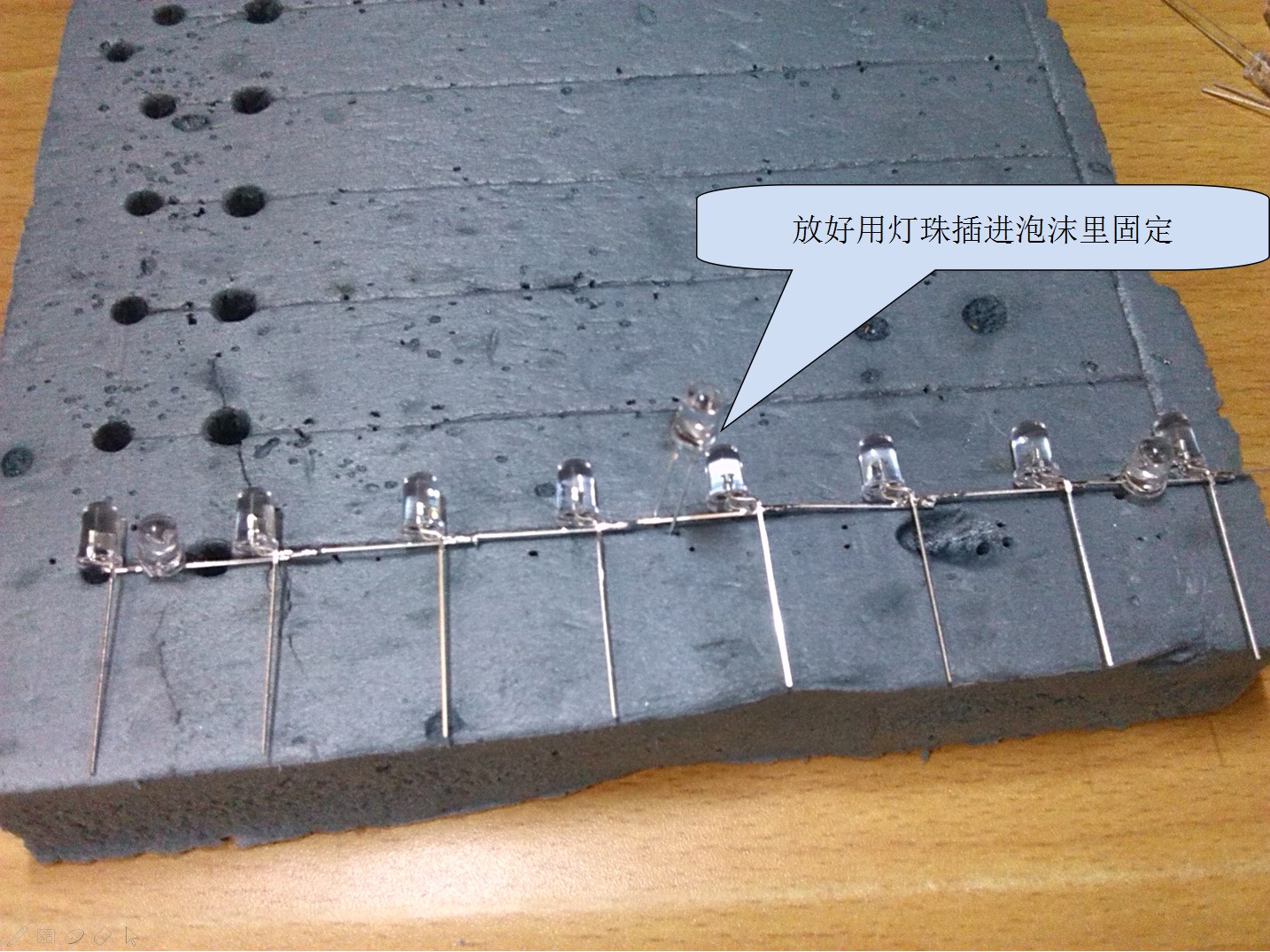

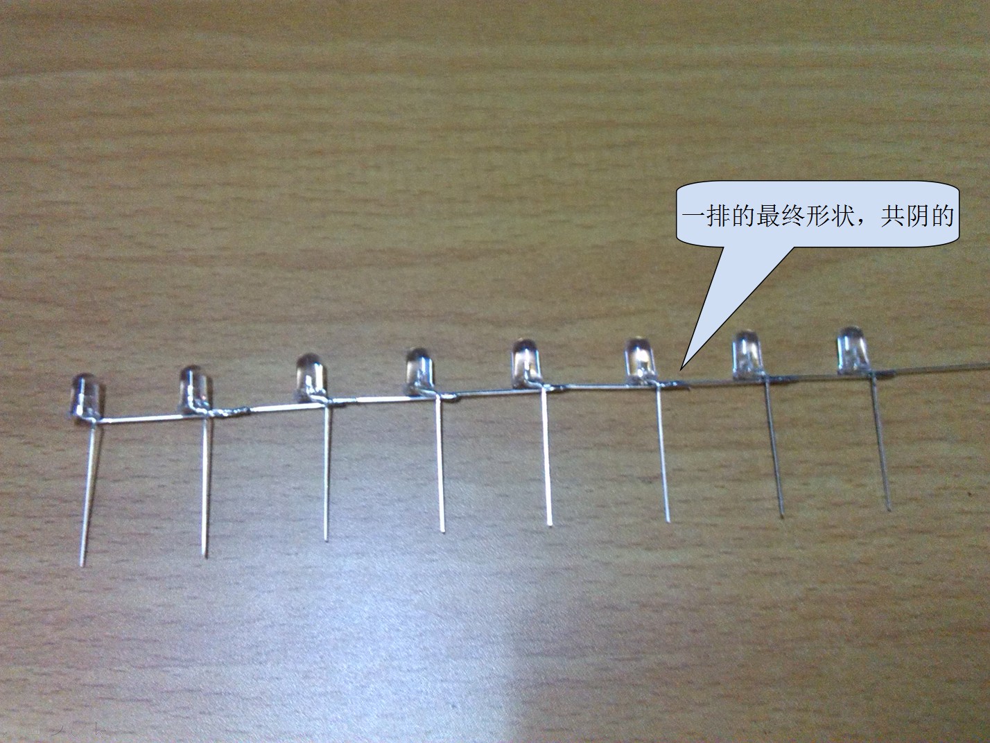

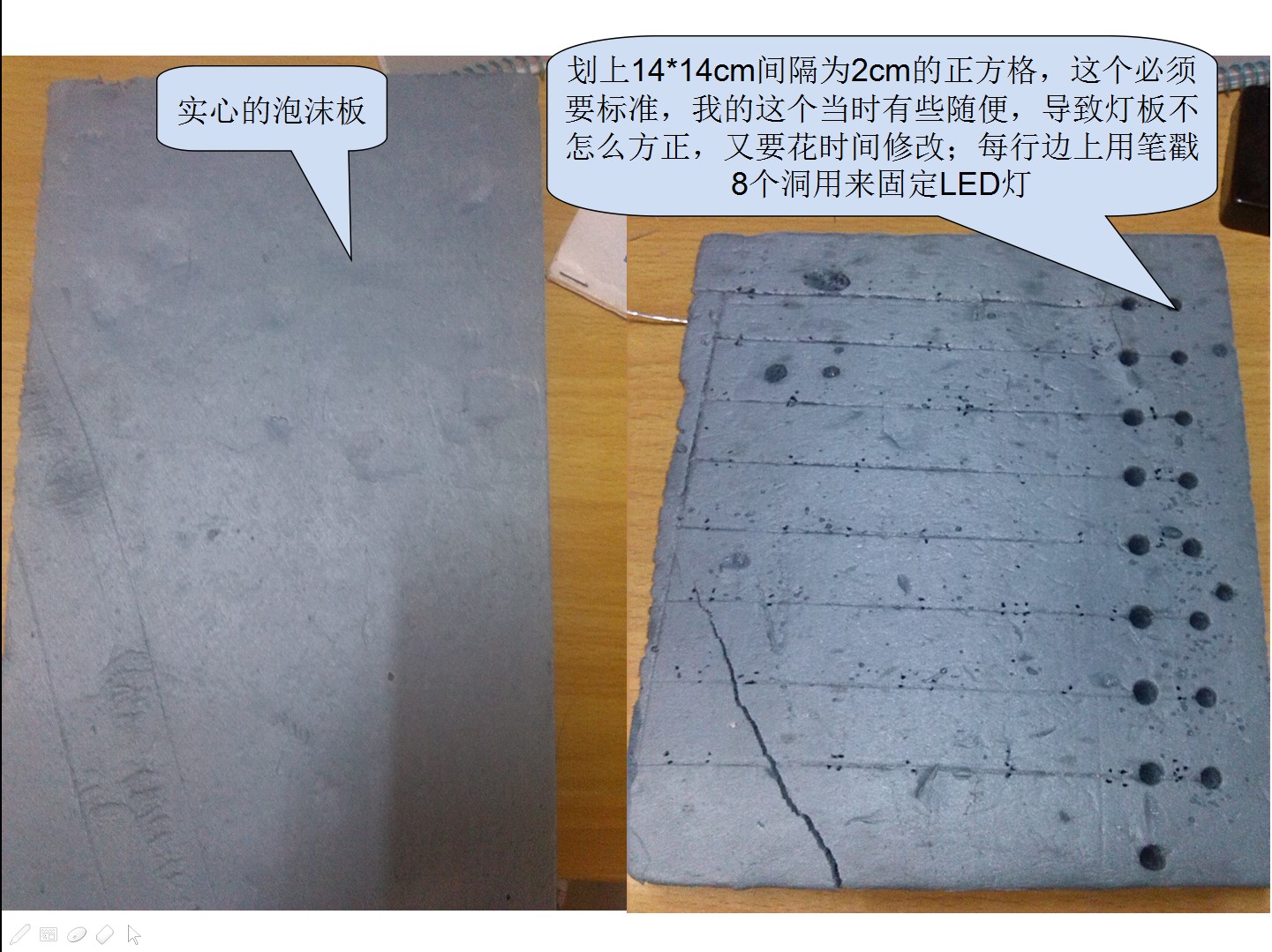

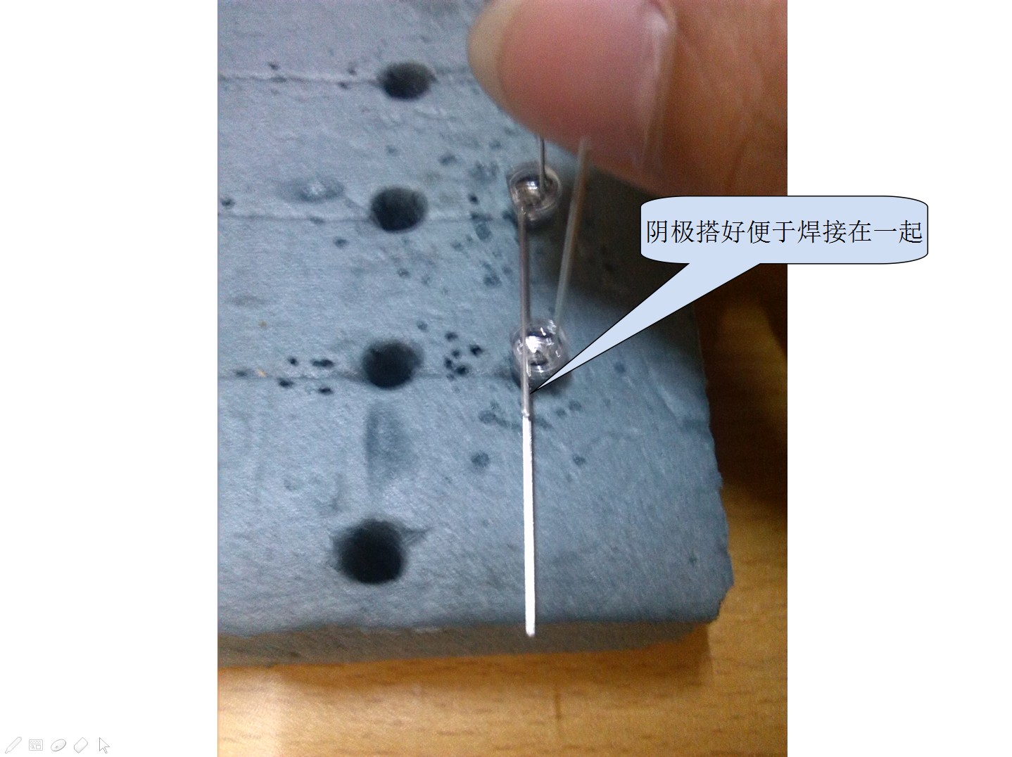

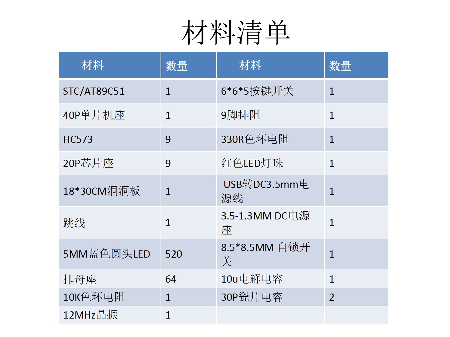

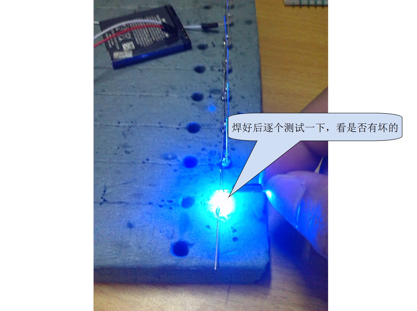

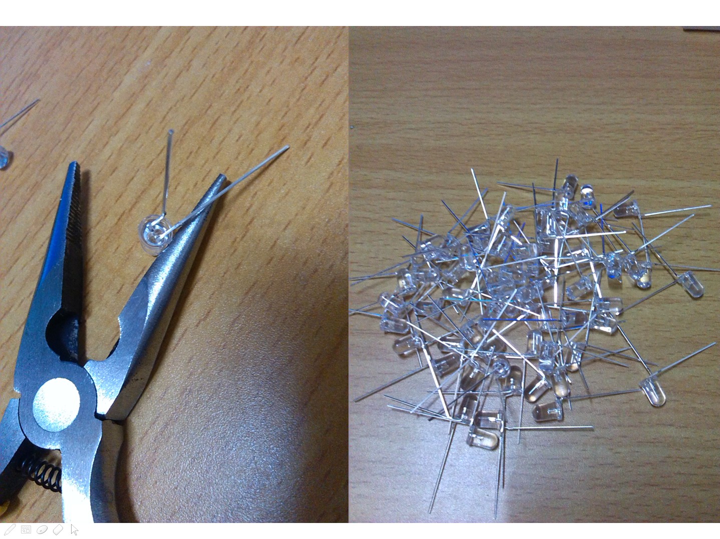

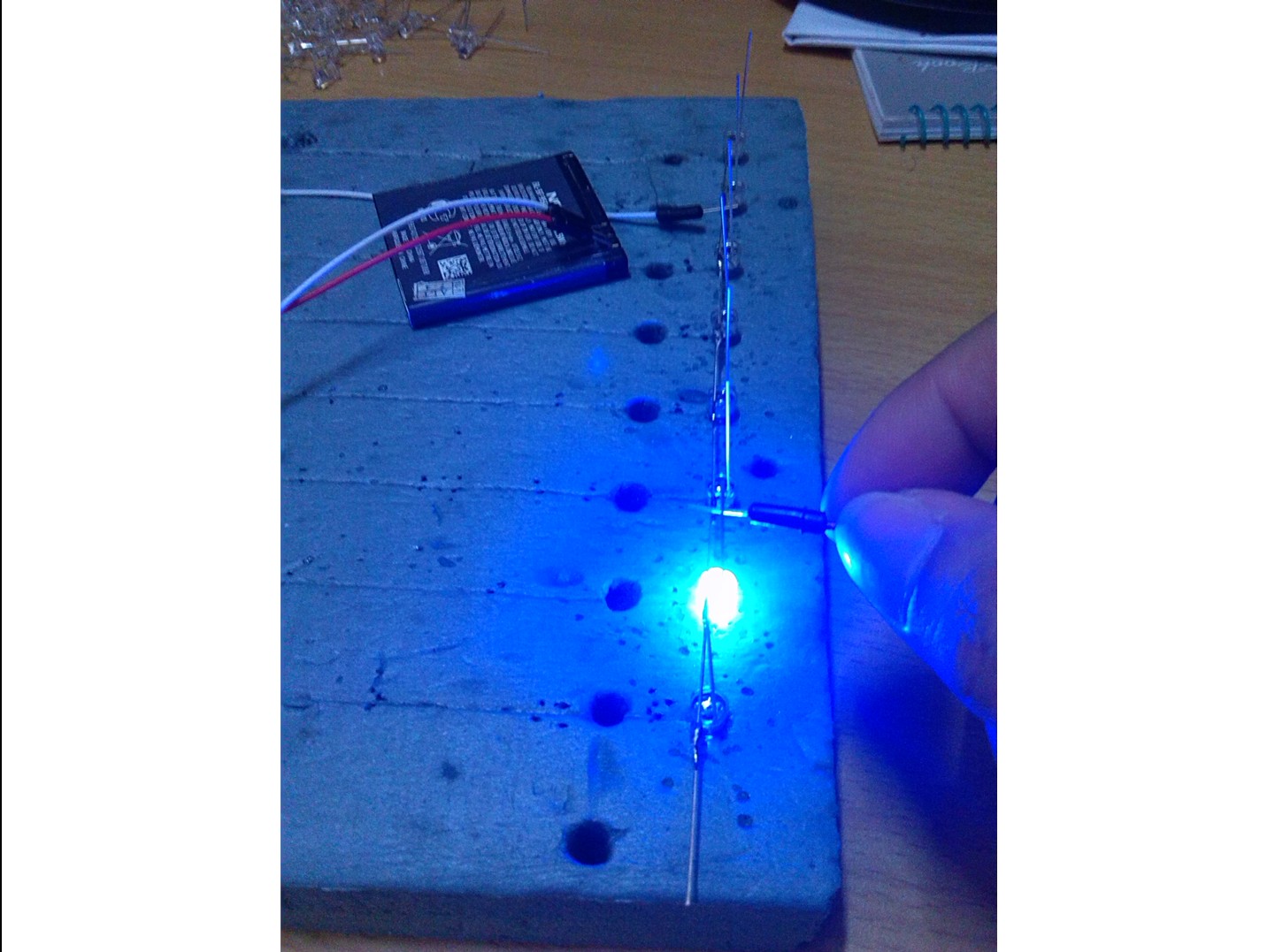

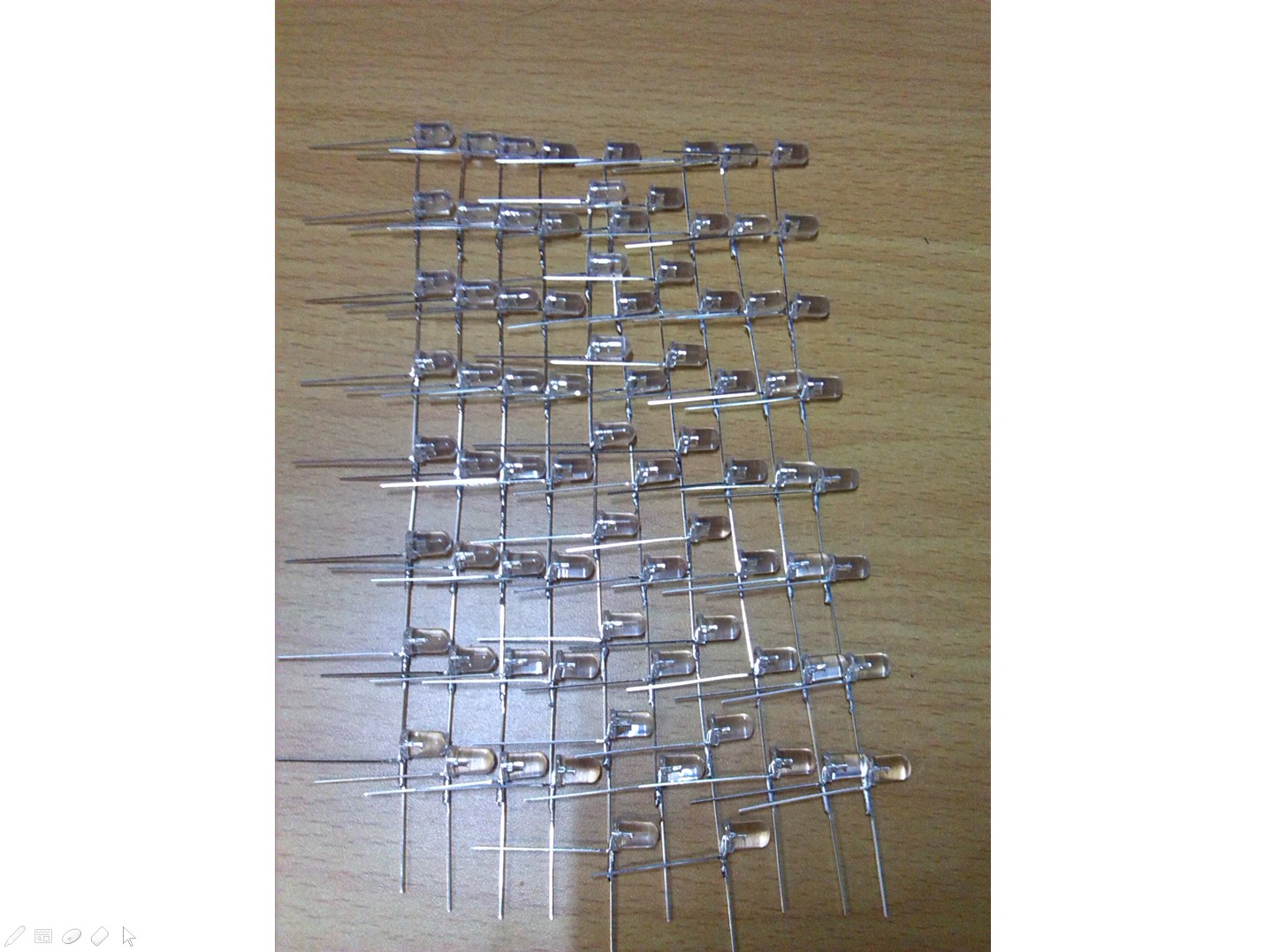

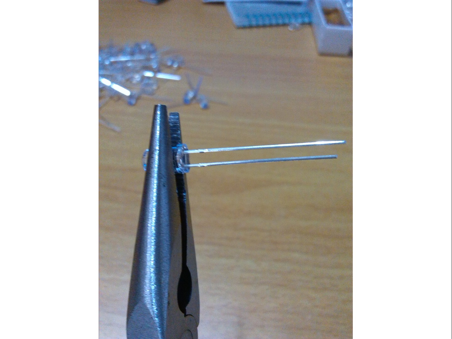

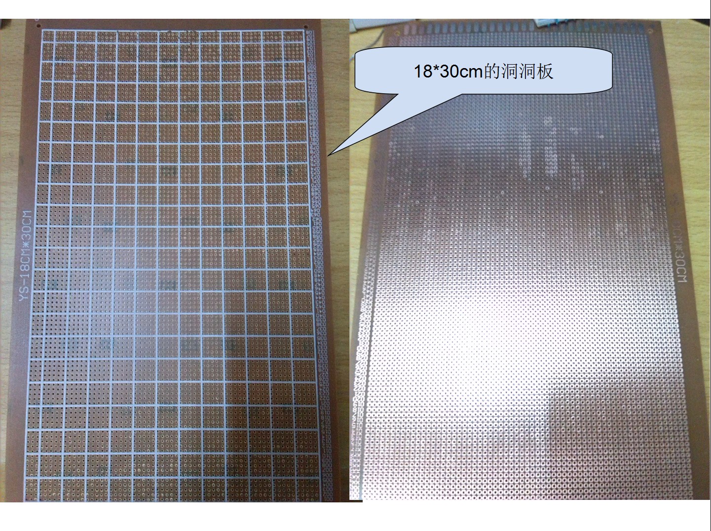

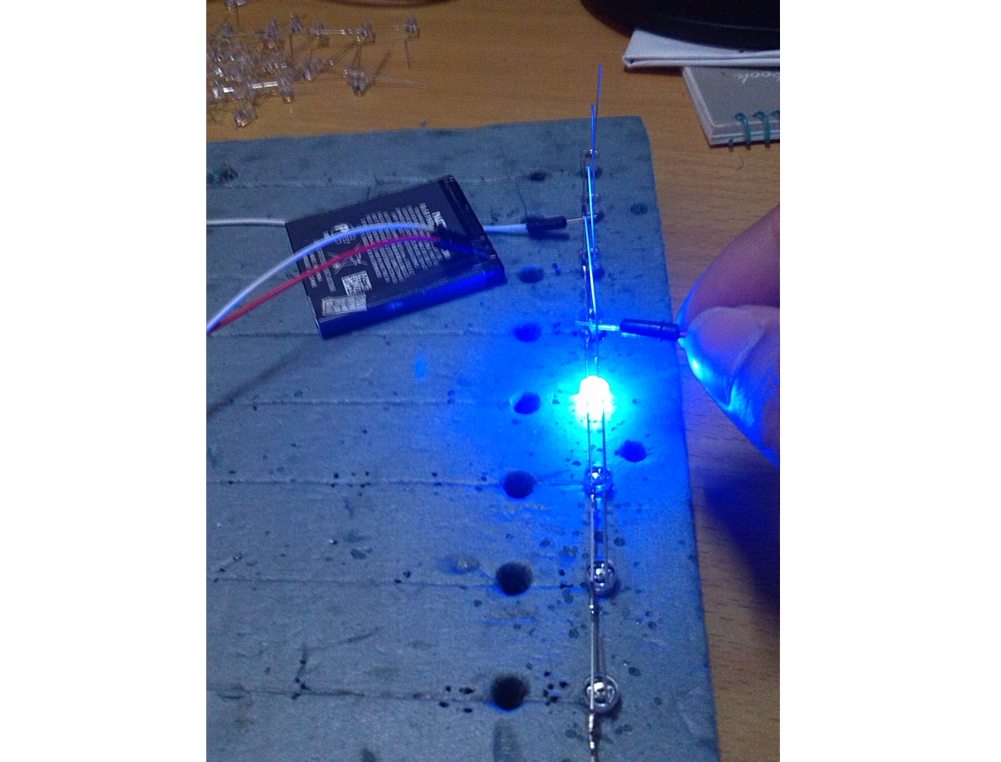

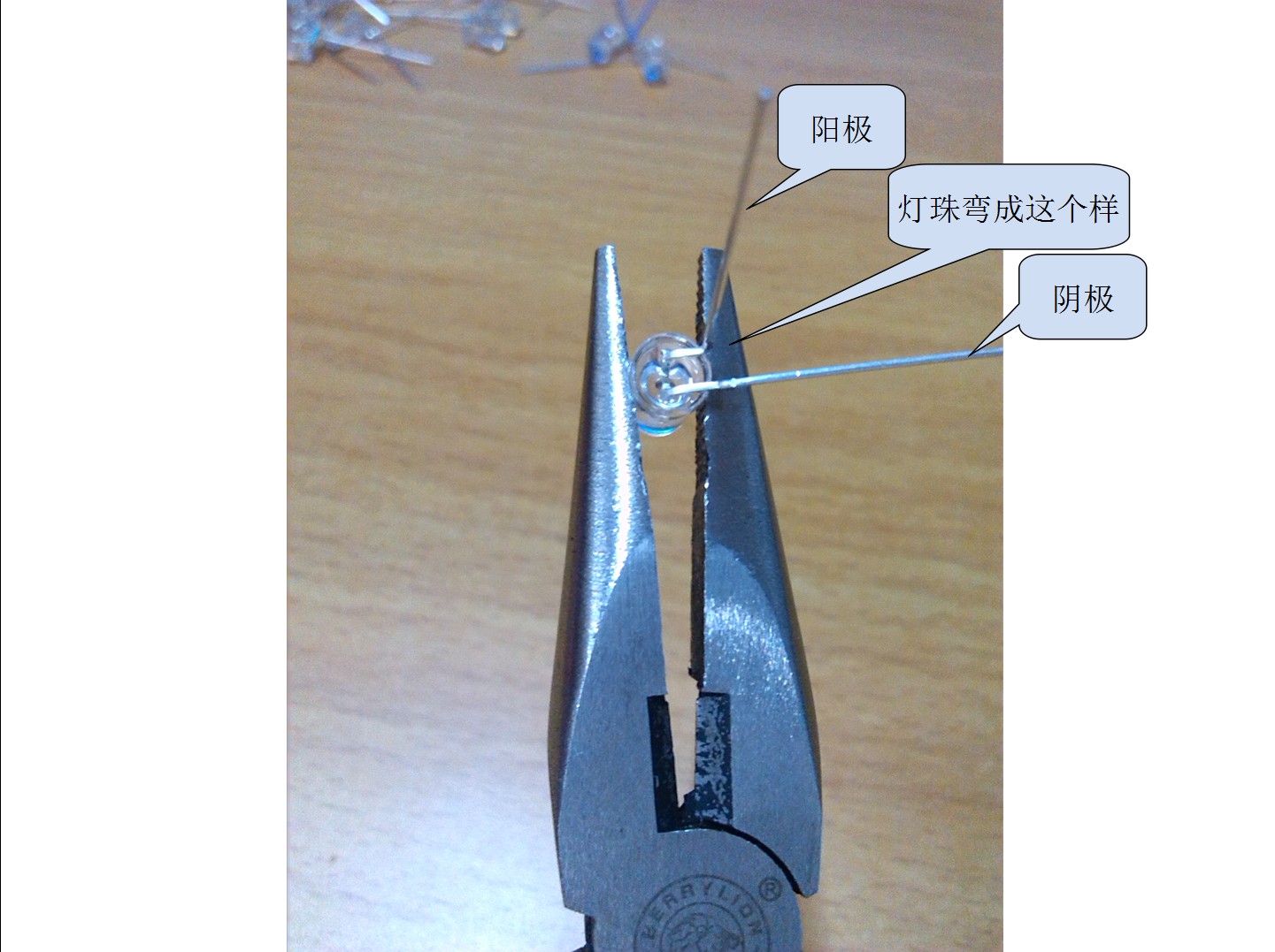

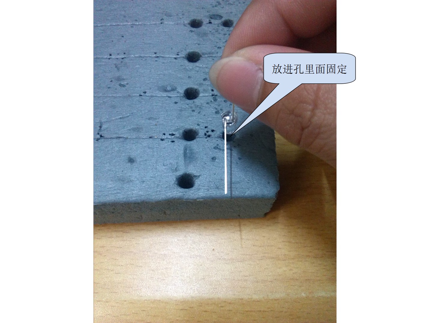

下面是光立方的制作过程,非常详细:
5.jpg 6.jpg 7.jpg 8.jpg 9.jpg 10.jpg 11.jpg 12.jpg 13.jpg 14.jpg 15.jpg 16.jpg 17.jpg 18.jpg 19.jpg 20.jpg 21.jpg 22.jpg 24.jpg 25.jpg 26.jpg 27.jpg 28.jpg 29.jpg 31.jpg 32.jpg 33.jpg 35.jpg

楼主这个用的是怎样的电源?

楼主,那个9脚排阻是多少欧的
ID:269861 发表于 2018-1-1 23:13 | 显示全部楼层
楼主,那个9脚排阻是多少欧的
ID:271679 发表于 2018-1-7 22:48 | 显示全部楼层
请教一下,清单当中的9脚排阻的参数是多少?
