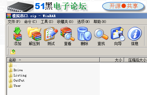

模拟串口.zip (41.61 KB, 下载次数: 88)
