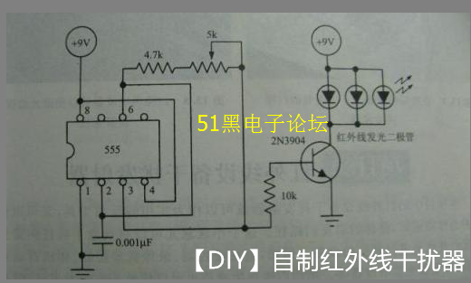

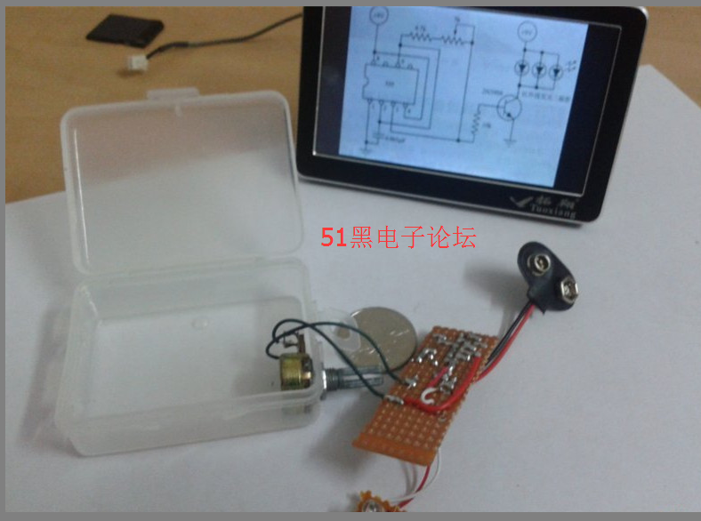

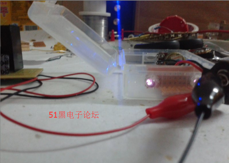

自制红外线干扰器的效果是你在同学家看电视,你启动这东西 ,女友想用遥控器换台,没门,狂按遥控器都没反应!
用ne555芯片,按如下的电路做好了以后,通电 电视机就只属于你一个人的了,这个电子制作是不是很邪恶?
原理图如下:
实物图:
资料下载:

ID:99130 发表于 2017-4-26 12:42 | 只看该作者
红外线发光二极管到底要用几个?其余两个也是红外吗

三个都是红外线发光二极管吗?
17#
ID:130231 发表于 2017-5-16 15:29 | 只看该作者
就一个红外就好。
18#
ID:130231 发表于 2017-5-16 15:30 | 只看该作者
1130555300 发表于 2017-5-16 13:21
三个都是红外线发光二极管吗?
就一个是,最后的是。
