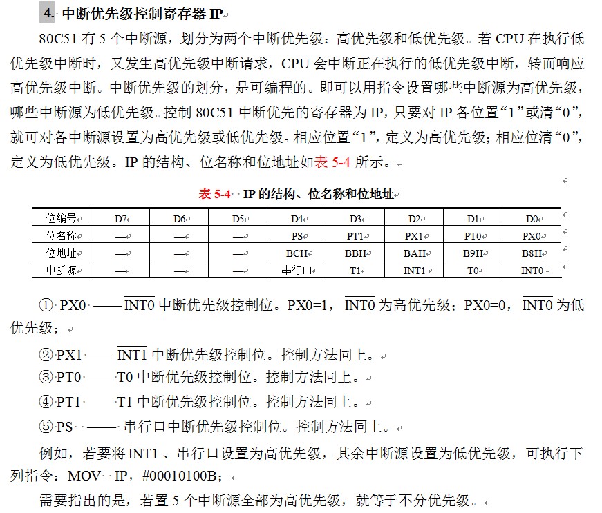

可以,你说的那个是默认的中断级别。可以通过设置中断优先级寄存器IP来改变中断级别。

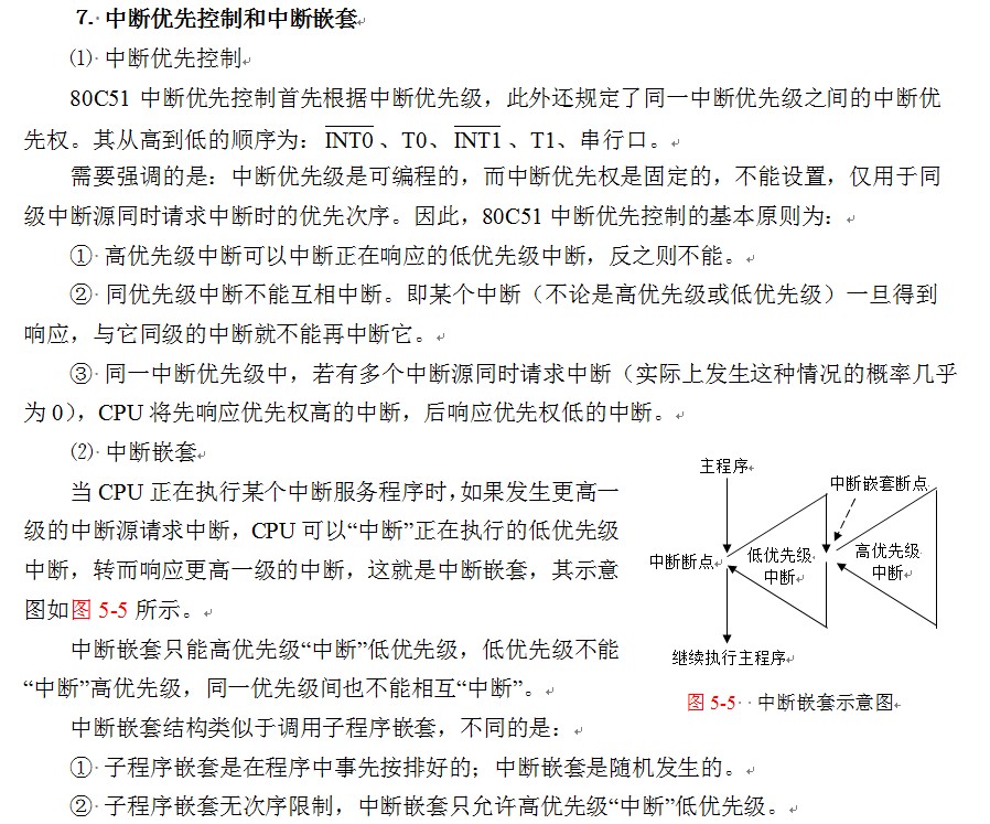

80C51单片机中断优先级是可编程的,而中断优先权是固定的,不能设置,仅用于同级中断源同时请求中断时的优先次序。
请先分清中断优先级和中断优先权两种概念,而中断优先权应用的可能性趋近于0,仅体现了80C51单片机中断优先的严密性。

不要争论了,争论的原因是没有分清中断优先级和中断优先权两种概念,结论是:

可以的!首先中断优先级是指两个或者多个中断同时触发时先执行哪个,52单片机有6个中断源有默认优先级,但是可以通过单片机内部的一个特殊功能寄存器(中断优先级寄存器)来设置优先级。

中断优先级控制寄存器IP

中断优先控制和中断嵌套
以上摘自张志良编著《80C51单片机实用教程——基于Keil C和Proteus》高等教育出版社ISBN 978-7-04-044532-9, 用于学习51单片机原理,程序(c和汇编)语句条条有注解,便于阅读理解,便于自学。
