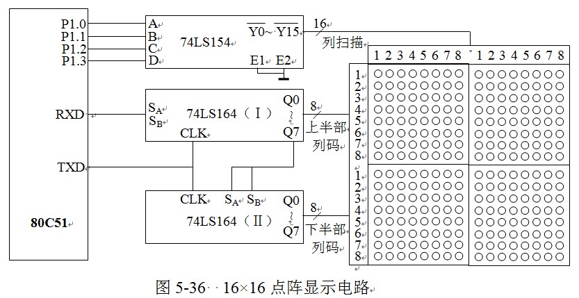

16x16点阵,STC89C52,74HC595,74HC154
由于本人小白,刚开始学习单片机。请各位帮我看一下,那里出错了,测试失败,多谢!

ID:141497 发表于 2017-4-3 14:37 | 只看该作者
RE: 16X16点阵显示求助
原理图如上

ID:141497 发表于 2017-4-4 00:35 | 只看该作者
zl2168 发表于 2017-4-3 21:29
对照研究一下
实例66   LED 16×16点阵扫描显示汉字
⒈ 电路设计…
谢谢!我花了很长时间没找到原因,希望这次能找出来是那里出了问题。

ID:61840 发表于 2017-5-24 21:35 | 只看该作者
  P2=table[e];
P2用来干啥了?
不能直接套用的
