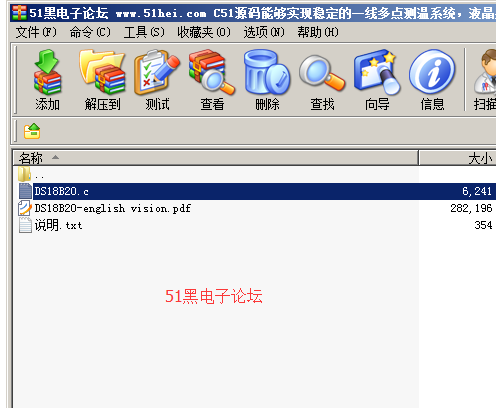

美国DALAS公司的温度传感器ds1820芯片具有高灵敏度、易用性、编程布线简单等优点,被应用到工控行业的各种产品中。
本C51源码能够实现稳定的一线多点测温系统,液晶显示温度值。结合硬件的通信即可实现远程多点测温。本c51的ds1820的c语言驱动程序通过实践使用,程序效率高、稳定准确,可直接使用。
且本原码包括了FYD12864液晶显示源码,为FYD12864液晶初使用者提供了一个实例。

下载:
C51源码能够实现稳定的一线多点测温系统,液晶显示温度值.rar (259.6 KB, 下载次数: 57)
