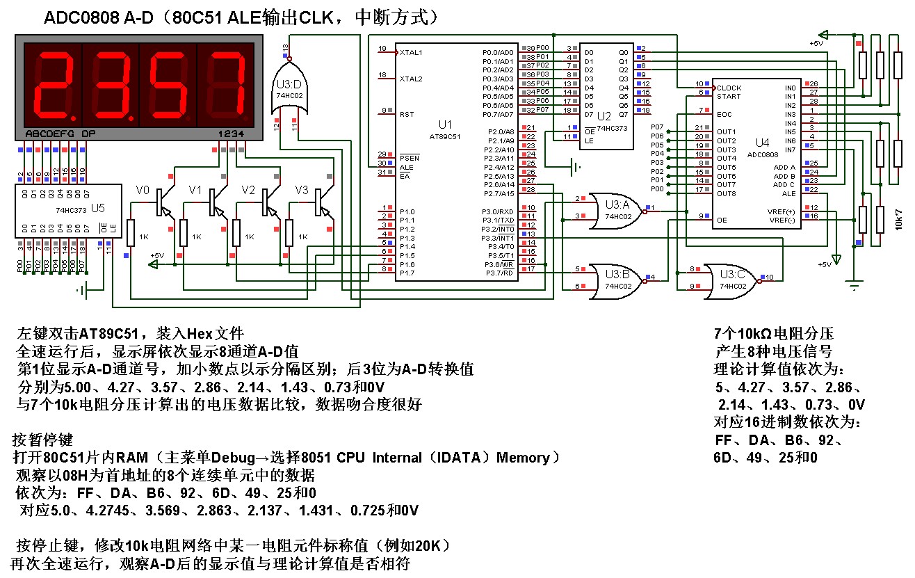

ADC0809的学习仿真图、程序。
你不是要学习资料吗?给你些资料,自己去看吧,认真学习,必有收获
Proteus仿真一下,确认有效。
实例81 ADC0808中断方式A-DALE输出CLK
实例81 ADC0808A-D( ALE输出CLK,中断方式).rar (54.32 KB, 下载次数: 9)
实例82 ADC0808查询方式A-DALE输出CLK
实例83 ADC0808延时方式A-DALE输出CLK
实例84 ADC0808并行A-D(虚拟CLK
实例84 ADC0808A-D(虚拟CLK).rar (35.75 KB, 下载次数: 7)
以上摘自张志良编著80C51单片机实用教程——基于Keil CProteus》高等教育出版社ISBN 978-7-04-044532-9.
80C51单片机仿真设计实例教程——基于Keil CProteus》清华大学出版社ISBN 978-7-302-41682-1.
书中电路和程序设计有详细说明,程序语句条条有注解。
