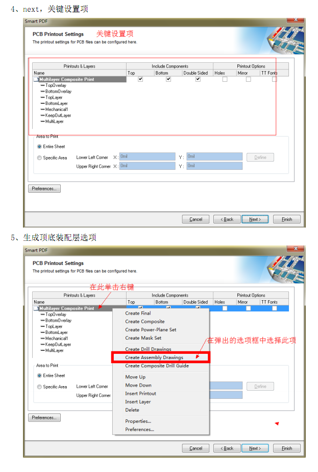

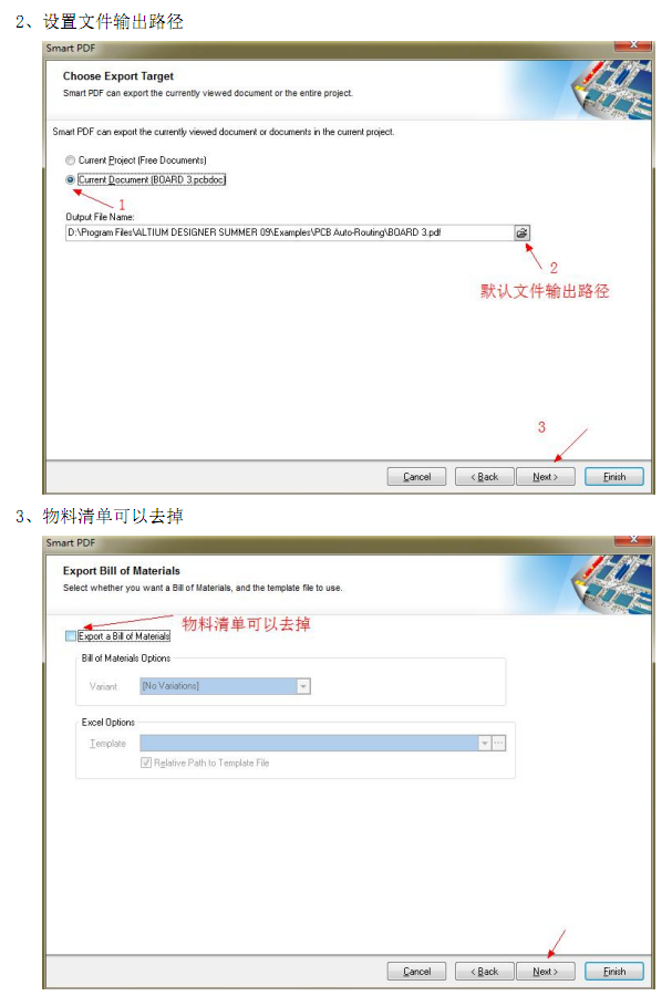

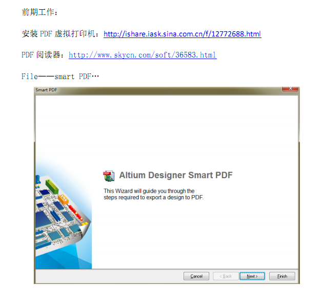

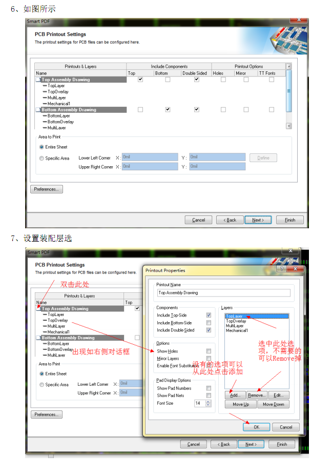

有很多朋友画完PCB之后不知道如何打印成PDF文件,方便到别的电脑上打印,这里就介绍一种方法,有需要的朋友可以参考附件,里面有详细的方法步骤!
完整的pdf教程文档下载地址:
AD中关于文件的打印(PDF).pdf (896.45 KB, 下载次数: 16)
