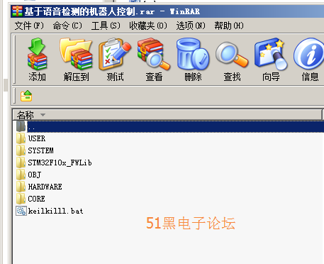

LD3320语音芯片的stm32单片机驱动源码工程:
完整源码下载:
基于语音检测的机器人控制.rar (303.11 KB, 下载次数: 58)
