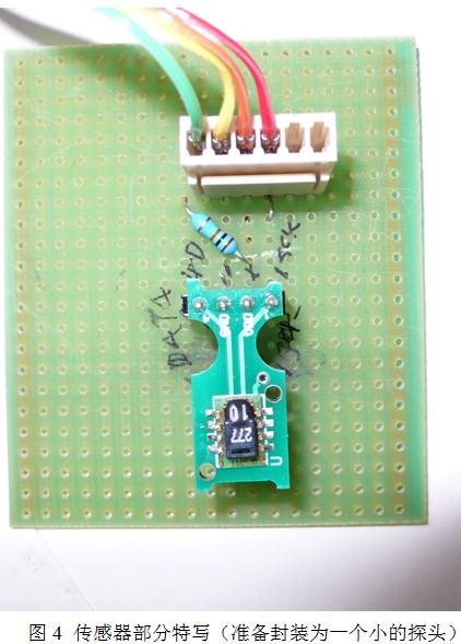

(1)传感器的选择
方案一:采用PT100作为测温电路的温度传感器。
PT100传感器是利用铂电阻的阻值随温度变化而变化、并呈一定函数关系的特性来进行测温的,具有抗振动、稳定性好、准确度高、耐高压等优点。但使用起来比较复杂。
方案二:采用SHT作为测温电路的温度传感器。
SHT操作环境
该数字温度是一款高度集成的温湿度传感器芯片,提供全标定的数字输出。采用cmos技术,确保产品具有极高的可靠性和卓越的长期稳定性。它在测温精度、转换时间、传输距离、分辨率等方面比其他温度传感器有了较大的进步,给用户带来了更方便的使用和更令人满意的效果。
通过比较,SHT直接输出数字温度值,不需要校正,因此选择方案二。

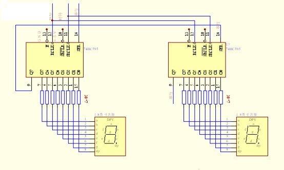

(3)显示方案
显示方案可采用数码管显示、液晶屏显示实现。
方案一:数码管显示
数码管通过设置可以完成制作任务,经济耐用。
方案二:128×64液晶屏显示(采用)
液晶特别是具有汉字显示功能的液晶显示器,来实现显示功能,不仅可以实现基本的显示信息,而且可以显示丰富的符号指示信息以及文字指示信息,如CM/MM等,信息量丰富且直观易懂。而且液晶显示有功耗低,体积小,重量轻,寿命长,不产生电磁辐射污染等优点。
由于本系统要求显示信息多,故采用方案二。

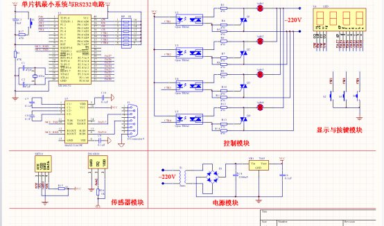

(四)单片机最小系统设计

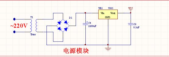

(五)电源模块的设计

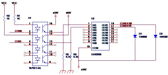

电磁阀驱动电路由光电隔离器件TLP521-4和达林顿驱动电路组成。光电隔离器件把TTL电平的来自8051单片机的I/O管脚的控制信号转换成电平为24V左右的控制信号,再经过达林顿驱动后控制电磁阀的闭合和断开,为了吸收电磁阀闭合时的反向尖峰电流,电路中还使用了两个二极管。
电磁阀的驱动装置的原理图如图(9)所示:
图(9)

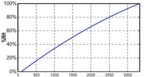

SHT湿度特性曲线测试
