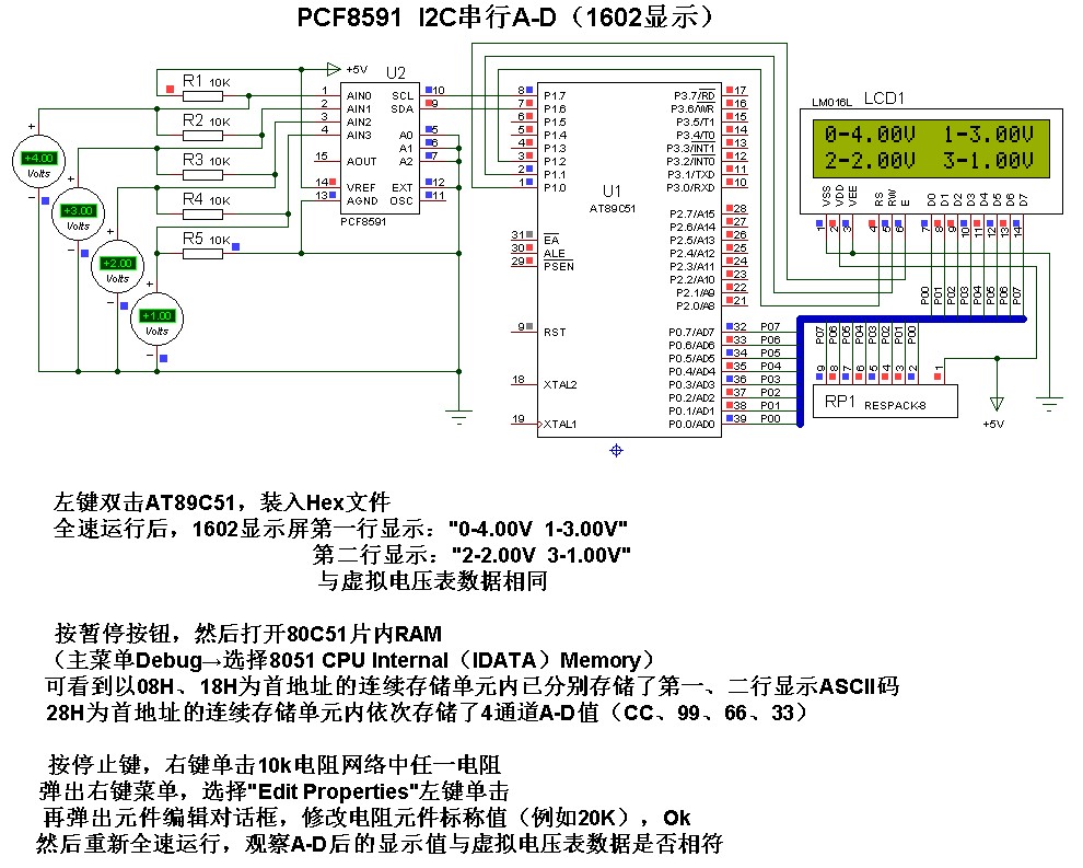

实例85  PCF8591 I2C串行A-D(1602显示)
Proteus仿真一下,确认有效。
实例85 PCF8591 I2C串行A-D.rar (57.96 KB, 下载次数: 63)
以上摘自张志良编著《80C51单片机仿真设计实例教程——基于Keil CProteus》清华大学出版社ISBN 978-7-302-41682-1
书中电路和程序设计有详细说明,程序语句条条有注解。
仿真电路和Hex文件能在高等教育出版社网站免费下载,程序源代码只能到书上看了。到图书馆借,或到新华书店翻阅,或到网上书店打折购买。

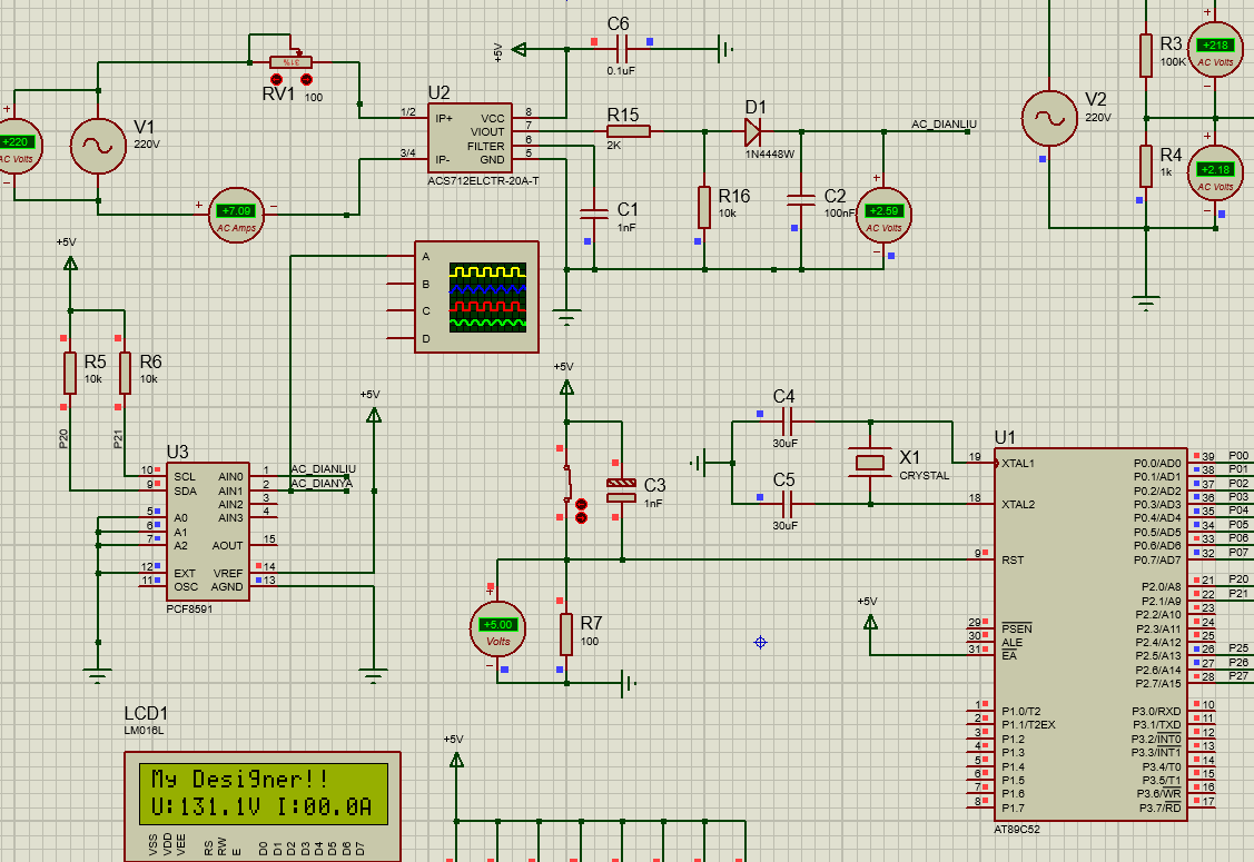

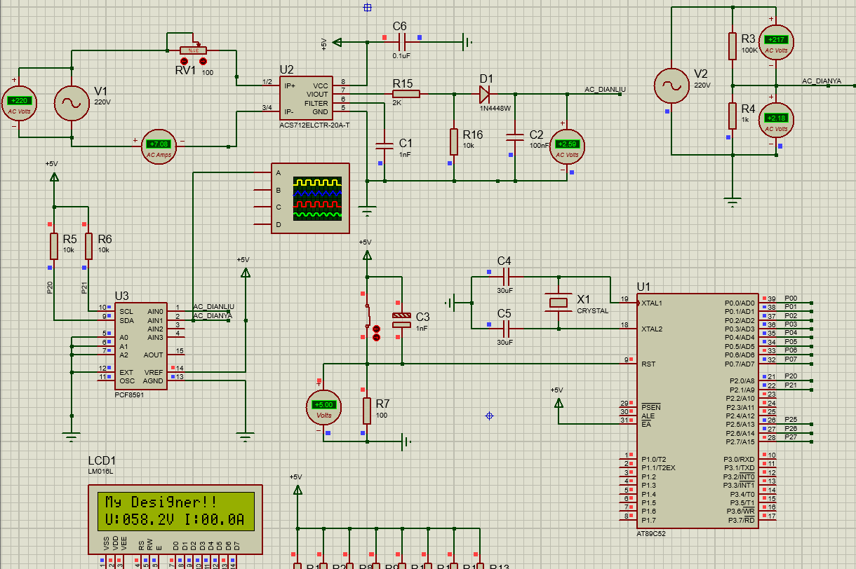

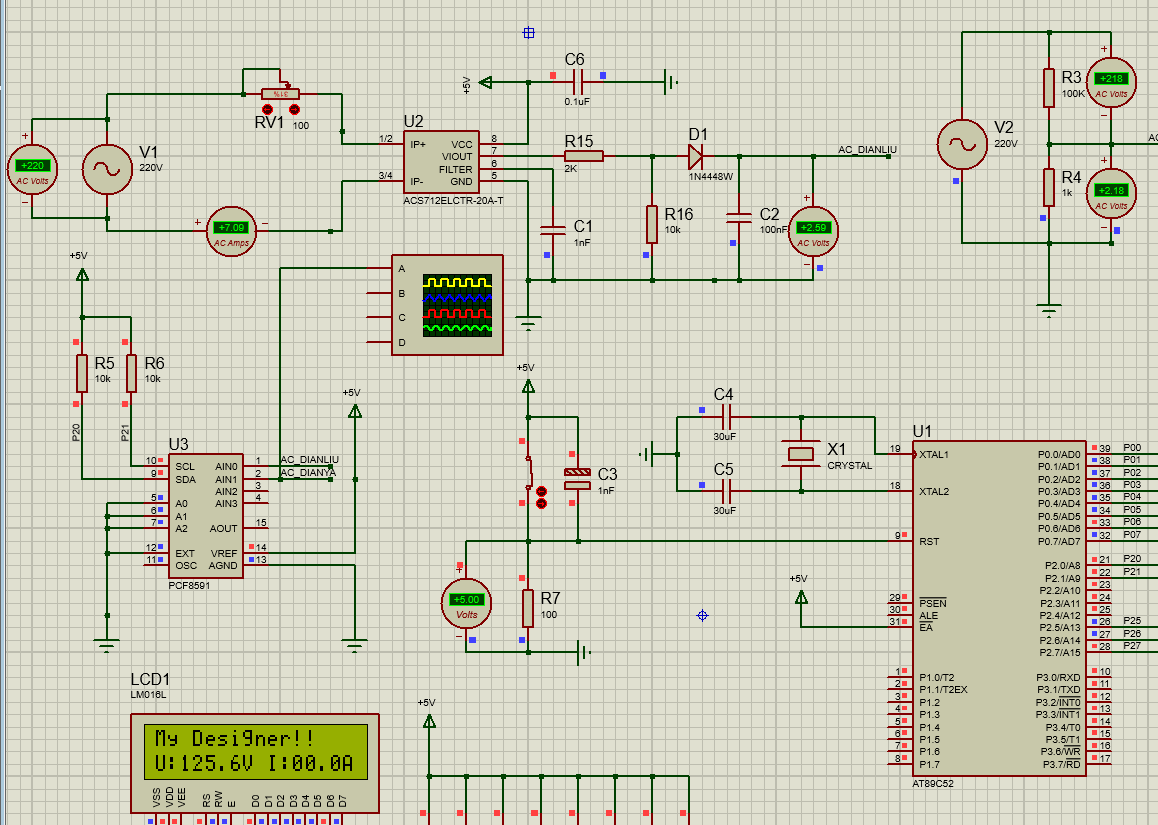

ID:1004160 发表于 2023-9-17 12:34 | 只看该作者
我的数值倒是出来了,但是乱跳啊,数字,头疼。看我上传的3张图片,电压值,是不是很头疼? 有认证知道原因不,欢迎交流。

OSC接地试试,我正在开发这个东东,也发现这个问题,买的模块测试的,模块的OSC脚未接地,电压表测量,有0.9V的交流电压降,不知道为何。

我的数值倒是出来了,但是乱跳啊,数字,头疼。看我上传的3张图片,电压值,是不是很头疼? 有认证知道原因 ...
现在是电压值太大,有知道原因的不?大约在253V,实际市电用万表测是239V。 差14V呢。
