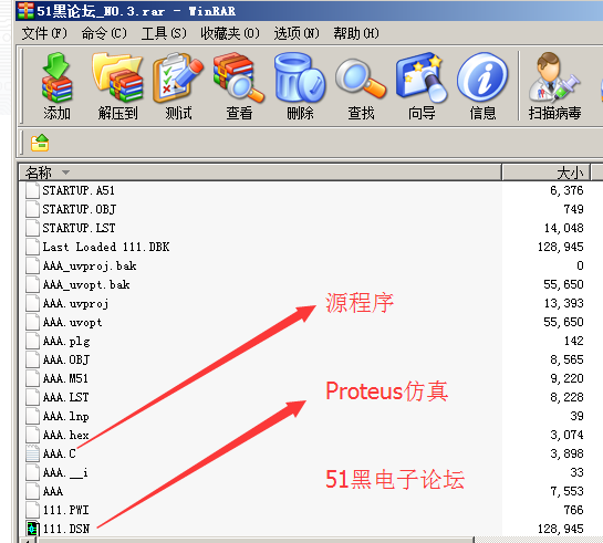

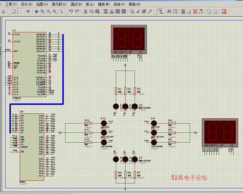

简易交通灯[c语言+仿真图]完整注释
简易交通灯【c语言+仿真图】完整注释
单片机源程序:

  18. void main()
  19. {
  20.     CTRL = 0x80;                           //1000 0000B        方式选择控制字: A口方式0 A口位输出 C口高4位输出 B口方式0 B口输出 C口低4位输出
  21.         IP = 0x05;
  22.         TMOD = 0x01;                      //方式寄存器TMOD    0000 0001B 定时器0,方式1
  23.     TH0 = (65536-50000)/256;
  24.     TL0 = (65536-50000)%256; //定时50ms
  25.     EA = 1;                                         //开总中断
  26.     ET0 = 1;                                 //允许定时器0中断
  27.     TR0 = 1;                                 //开启定时器0
  28.     while(1)
  29.         {
  30.                 if(cnt > 65)                   //120-cnt 小于55
  31.                 {
  32.                           XBYTE[PA] = 0x33;  //0011 0011B PA2绿灯亮 PA3红灯亮
  33.                         display(0xfe ,0xfd, 0xfb, 0xf7, (cnt-65)/10, (cnt-65)%10, (cnt-60)/10, (cnt-60)%10);
  34.                 }  //1111 1110B,(P1.0) 1111 1101B,(P1.1) 1111 1011B,(P1.2) 1111 0111B,(p1.3)假设cnt=70即计数50次此时南北绿灯显示05 东西红灯显示10;

  105. …………限于本文篇幅 余下代码请从51hei下载附件…………
下载:
NO.3.rar (60.16 KB, 下载次数: 80)
