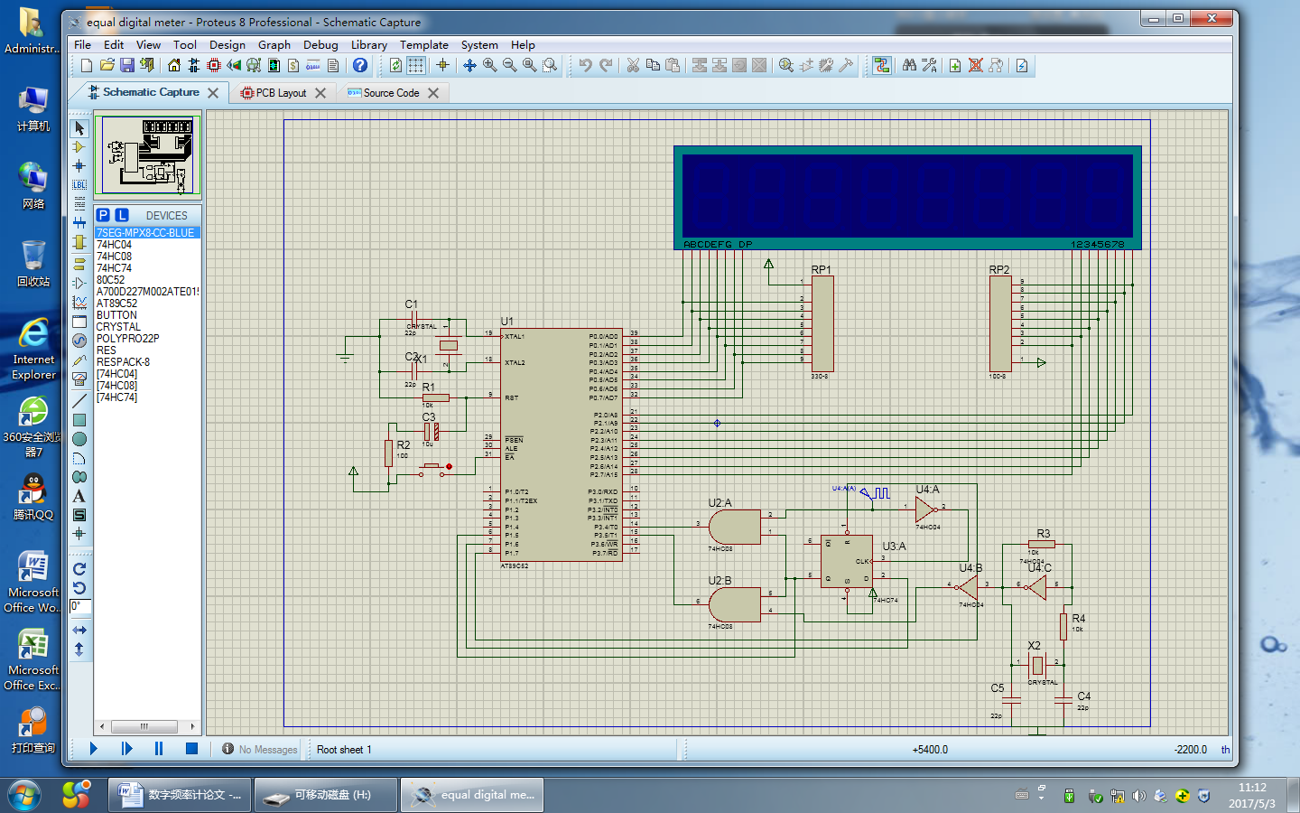

等精度频率计设计
#include <reg52.h>

帮忙看一下该程序和该电路哪里出错了。

ID:150693 发表于 2018-6-20 19:52 | 只看该作者
应该是晶振时基电路不起振,我仿真过,那个晶振很难起振
ID:23606 发表于 2019-2-15 22:21 | 只看该作者
没有具体故障现象,谁能看出哪里出错了

ID:704458 发表于 2020-4-3 16:39 | 只看该作者
可能是不起振,也可能是频率过高导致闪烁过快,仿真软件不能显示。
