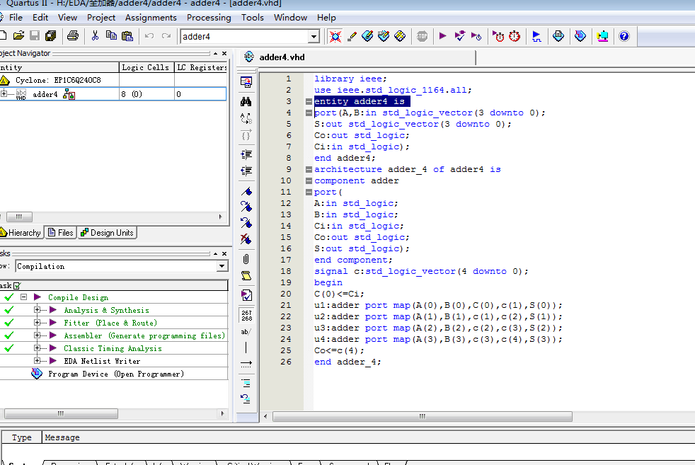

基于Quartus II 9.0 ,用VHDL语言写的元件例化四位全加器
library ieee;
use ieee.std_logic_1164.all;
entity adder4 is
port(A,B:in std_logic_vector(3 downto 0);
S:out std_logic_vector(3 downto 0);
Co:out std_logic;
Ci:in std_logic);
end adder4;
architecture adder_4 of adder4 is
component adder
port(
A:in std_logic;
B:in std_logic;
Ci:in std_logic;
Co:out std_logic;
S:out std_logic);
end component;
signal c:std_logic_vector(4 downto 0);
begin
C(0)<=Ci;
u1:adder port map(A(0),B(0),C(0),c(1),S(0));
u2:adder port map(A(1),B(1),c(1),c(2),S(1));
u3:adder port map(A(2),B(2),c(2),c(3),S(2));
u4:adder port map(A(3),B(3),c(3),c(4),S(3));
Co<=c(4);
end adder_4;
注:本程序是有一位全加器生成的四位全加器,注意一定要把一位全加器的顶成层文件放到四位全加器的根目录下,否则一定会报错,一位,四位全加器的程序在附件中。
图片附上
图片附上
全加器.zip
343.83 KB, 下载次数: 24, 下载积分: 黑币 -5
工程文件附上
