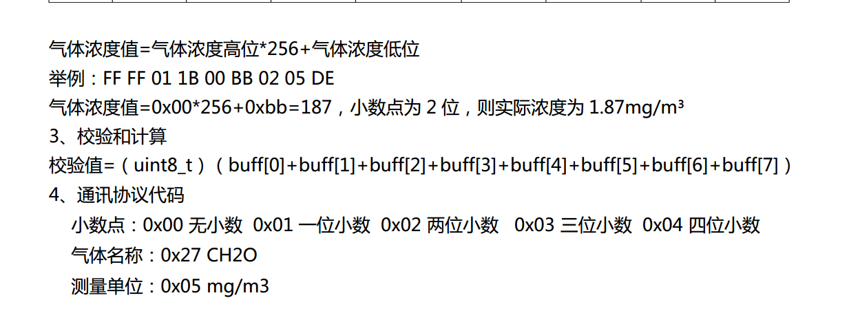

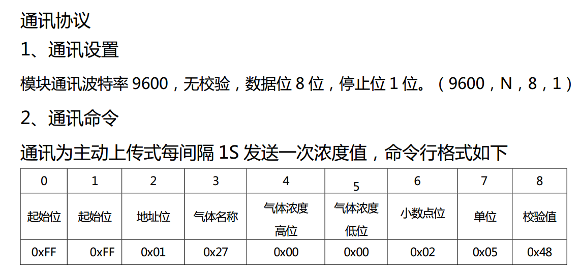

求一个甲醛含量的程序
买了51学习板和甲醛传感器 求 一个程序
