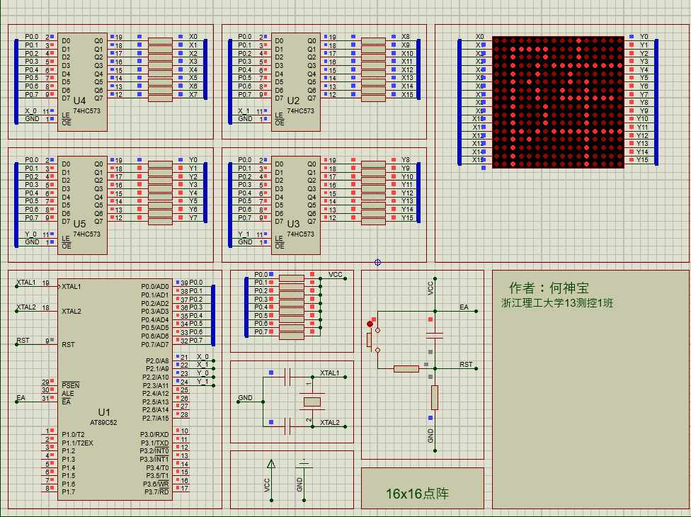

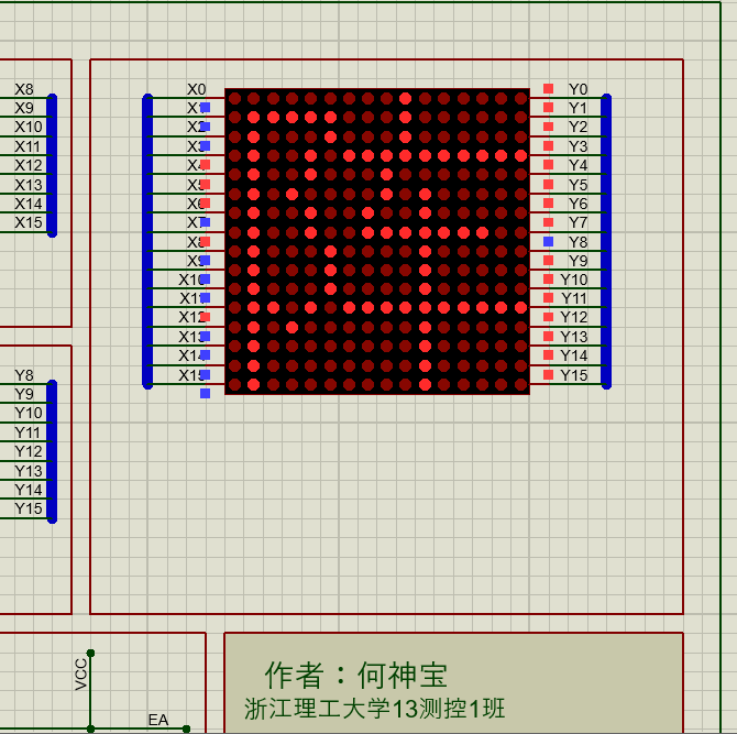

点阵,亲测可用
proteus仿真显示效果:
原理图:
单片机源程序:

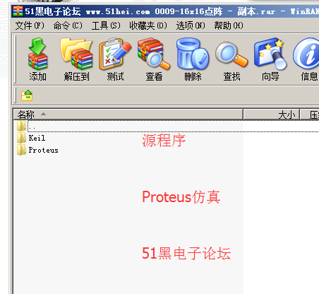

  82. …………限于本文篇幅 余下代码请从51黑下载附件…………
下载:
0009-16x16点阵 - 副本.rar (104.58 KB, 下载次数: 101)
