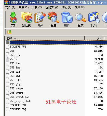

PCF8591 AD采集单片机程序 LCD1602显示
关于PCF8591 ad 转换程序源码
单片机源程序:

  149. …………限于本文篇幅 余下代码请从51黑下载附件…………
下载:
PCF8591 LCD1602AD采集程序.zip (32.77 KB, 下载次数: 177)
