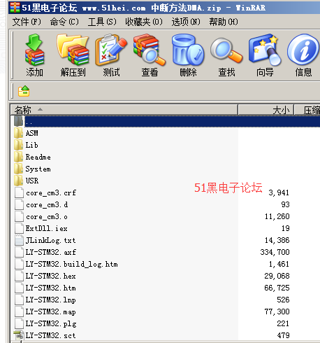

完整代码下载:
中断方法DMA.7z (186.66 KB, 下载次数: 302)
