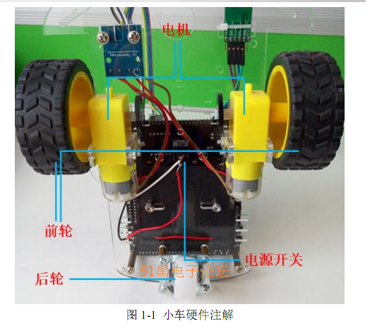

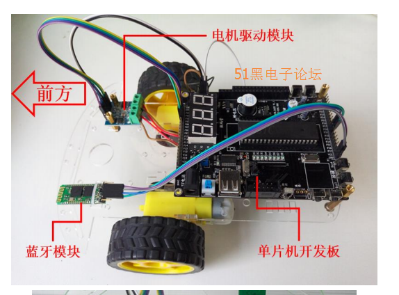

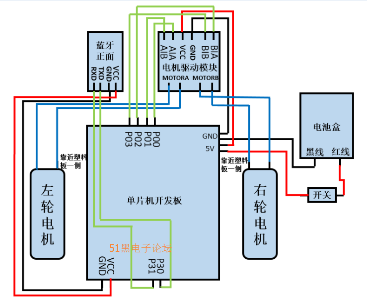

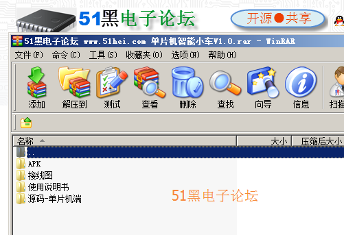

51单片机做的蓝牙控制小车资料 里面有全部资料  包括接线图 代码 安卓app
控制方向:
    以两个轮端方向为前,
    前进:
        A-IA    A-IB
        高    低
        B-IA    B-IB
        高    低
    后退:
        A-IA    A-IB
        低    高
        B-IA    B-IB
        低    高
目录  ....................................................................................................................................................................................  2
第一章  实物注解  ...........................................................................................................................................................  3
1.  小车硬件注解  ......................................................................................................................................................  3

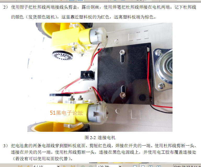

第二章  配件安装  ...........................................................................................................................................................  4
1.  安装  ......................................................................................................................................................................  4
第三章  烧写程序及试玩  ..............................................................................................................................................  8
1.  安装编译器 Keil..................................................................................................................................................  8
2.  烧写程序  ..............................................................................................................................................................  8
3.  试玩  ......................................................................................................................................................................  8

下载:
单片机智能小车V1.0.rar (2.19 MB, 下载次数: 378)
