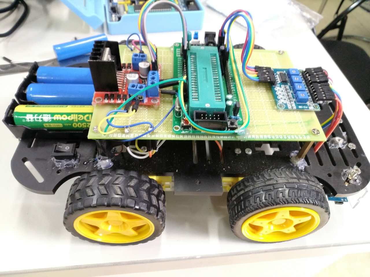

单片机循迹小车自创程序(四轮)参赛稳拿第一的程序,不会跑出跑道
四个传感器,过弯稳,速度快,参加过电子设计比赛,稳拿第一的程序,不会跑出跑道.
单片机源程序:
  1. void main()
  2. {
  3.         Timer0Config();
  4.         ENA = 1; ENB = 1;
  5.         Infrared = P0 & 0x0F;
  6.         while(1)
  7.         {
  8.
  9.                 switch(Infrared)
  10.                 {
  11.                         case 0x00:
  12.                                               zhizou(); break;
  13.                         case 0x08:
  14.                                        dazhuan1(); break;
  15.                         case 0x04:
  16.                                        weitiao1(); break;
  17.                         case 0x02:
  18.                                        weitiao2(); break;
  19.                         case 0x01:
  20.                                        dazhuan2(); break;
  21.                         case 0x0C:
  22.                                                          zhizou(); break;
  23.                         case 0x0E:
  24.                                                          zhizou(); break;
  25.                         case 0x03:
  26.                                                          zhizou(); break;
  27.                         case 0x07:
  28.                                                          zhizou(); break;
  29.                         case 0x0f:
  30.                                                          zhizou(); break;
  31.                         case 0x06:
  32.                                                          zhizou(); break;
  33.                         case 0x09:
  34.                                                          zhizou(); break;
  35.                         case 0x0A:
  36.                                                          weitiao1(); break;
  37.                         case 0x05:
  38.                                                          weitiao2(); break;
  39.                         case 0x0b:
  40.                                                          zhizou(); break;
  41.                         case 0x0d:
  42.                                                          zhizou(); break;
  43. …………限于本文篇幅 余下代码请从51黑下载附件…………

ID:157311 发表于 2017-8-8 18:16 | 只看该作者
有原理图参考吗?
ID:229080 发表于 2017-8-24 16:58 | 只看该作者
这么自信啊,不错勇气可嘉
ID:246031 发表于 2017-11-24 19:52 | 只看该作者
没有停车的程序吗
