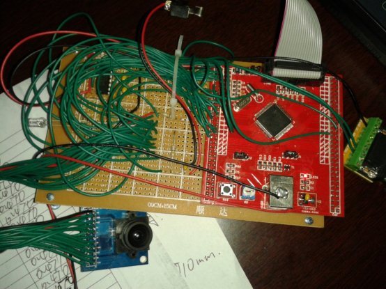

花了几天时间用stm32和ov7670搞了个图像采集,这比我预想的要难很多。ov7670一百多个寄存器而且ov公司的datasheet简陋得常常让我想说一句:我去年买了个表。后来还是借鉴了网络上的一些寄存器配置,在加上苦读ov推出的资料终于还是搞出了个简陋的摸样出来。
话不多说了,给大家分享一下心得体会,以便帮助后面学习的朋友少走些弯路。
一:摄像头不比其他的传感器,有一定的难度,而且资料太过简陋,后面学习的朋友尽量买些成熟产品做开发,比如说淘宝买的开发套件。我就吃了这亏,stm32和摄像头完全从零做起,啥都没有,连上位机都准备自己写,这没必要时间成本太高了。
二:不要指望自己一个一个寄存器去配置,本来资料就简陋,有很多寄存器你看了资料未必能明白啥个意思,在网上找个配置方案(也可以借用我的配置方案)修改一些关键地方就行了。
三:注意焦距的调节,如果焦距调节不正确,可能画面模糊一片,慢慢调节一下焦距图像画面应该就出来了(前提是你已经采集到了图像)
四:注意SCCB(也就是I2C)的时序,可以借鉴我的初始化,但配置完成后用串口读取一些寄存器的值打印出来,看是否配置成功,如果这个都没有配置成功,你先别浪费时间找图像了。

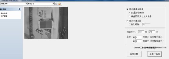

五:网上能下载到的上位机,一般都会显示255的灰度图像,而ov7670是不能够输出灰度图像的,所以只能将输出格式配置成为YUV,然后人为去掉UV,将Y传给上位机显示就是灰度图像了。(注意网上下载的上位机软件可能会有一些协议,最好先弄清楚,要不然你显示肯定是显示不出来的)

八:我的程序说明,各引脚(懒得打字,请看图片吧),串口用的是STM32的UART3,还有需要注意的是我是用一个外部按键作为一帧图片的发送,每按一次发送帧的图片信号,用的是PA3。

最后上图才有真相,电路虽然丑点但是可以用的。
