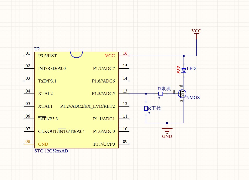

ID:47286 发表于 2017-5-18 20:06 | 只看该作者
我觉得不用这么麻烦吧 看着好复杂的样子
单片机管脚出来接一个限流电阻然后到一个SOT23封装的N-MOSFET 用N-M直接控制led的开关就可以了 3528的led能有多大电流 很多SOT23封装的NMOS可以到6A 更大一点SOP8或者TO252封装的就是十几到几十A
不知道你用什么单片机 如果是STC的 驱动三极管需要把端口置成推挽 驱动MOSFET用准双向就可以 限流都不用加 其它单片机可能需要用个上拉电阻 然后就行了 PWM程序各种思路都有 最终结果不就是控制端口开关时间么 你这又是电感又是大电容的 为什么啊 模电我白菜 别笑话啊
ID:47286 发表于 2017-5-18 20:15 | 只看该作者
随手画的 不标准
MOS的供电可以和单片机同源 也可以用其它更高电压的电源 共地就行
下拉电阻是为了防止上电复位时led会闪烁一下 你要是用准双向 这俩电阻都可以不要 推挽方式需要 取值1~3k
led的限流什么的没画 就是个大概的意思

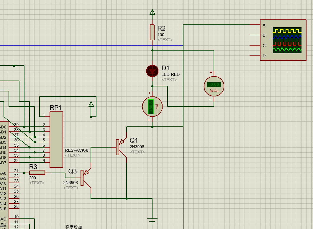

谢谢!我用两个2N3906接成达林顿管,灯光亮了不过看不出渐亮的效果,而且电流表数值一直都是0,示波器显示LED灯输出的也是矩形PWM波。请问这是怎么回事。。。
15#
ID:192539 发表于 2017-5-19 10:04 | 只看该作者
我的图是这样接的,合理吗

图中我的电流表接反了,不过我接回来也没有电流显示

ID:123289 发表于 2017-5-19 21:02 | 只看该作者
如果LED的电流不足40mA,可以不用三极管,
如果是300mA或更大(13楼不必怀疑,我做LED灯的驱动电源,还有600mA,900mA的,市场上的LED节能灯,很多是300mA的)要加达林顿。
15楼楼主接法OK!
14楼楼主:如果PWM输入全1,是不是不亮呢(应当不亮),如果10%=1,90%=0呢(应当较暗),你试一下。

我这样子接电流表就有电流数值显示,像15楼那样子接灯光的变化也是一样的,就是没有电流显示,如果我要接5盏3528灯珠,这两种哪种接法比较合理

我是PWM是1时候,灯光全亮稳定不闪烁,而其他的占空比,比如而占空比是百分之10的时候,LED灯饰不停闪烁的,这种情况正常吗
