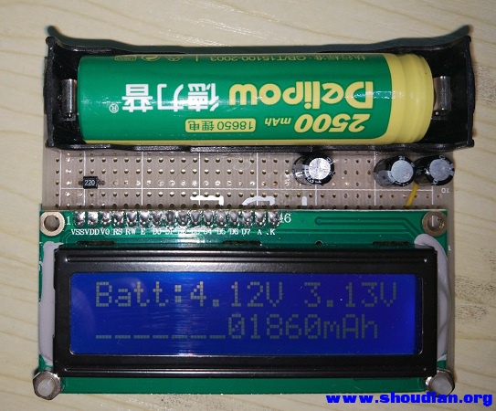

根据电池容量的mAh,可以计算电池的持续放电时间的电流数去确定电池的容量。以下用了一个STC12C5608AD去做检测电池放电400mA的时间,再以公式400mA*时间=mAh
(注意,有保护板的测不到因为低于2.86V会断电)
203603qpj3rnuju2zx22n3.jpg 203540av2ps5pt23lw4fv4.jpg 203611t1n7n0e00cnanhyn.jpg
谁也没想到德力普的2500mAh的电池竟然实测只有1860mAh........ 224501u222wguj7if3aeju.jpg 原理图忘记加12MHz晶振了。。。请各位后期制作加上去吧。。单片机定时器1内用PWM输出控制在~400mA以内,电压降低时PWM提升幅度。已经调得很准了,不过温漂会有少少误差。
(刚开始时用电阻做负载,后来发现电压降到3.3V左右时电流变成300几毫安,后来才改成PWM模式保持电流在2.83V都可以400mA)

  269.                                                                 //PCA timer stop running
  270.                                                                 //Clear CF flag
  271.                                                                 //Clear all module interrupt flag
  272.                                 CL = 0;                         //Reset PCA base timer
  273.                                 CH = 0;
  274.                                 CMOD = 0x02;                    //Set PCA timer clock source as Fosc/2
  275.                                                                 //Disable PCA timer overflow interrupt
  276.                                 CCAP0H = CCAP0L = 0xFF;         //PWM0 port output 50% duty cycle square wave
  277.                                 CCAPM0 = 0x42;                  //PCA module-0 work in 8-bit PWM mode and no PCA interrupt
  278.
  279.                                 CR = 1;                         //PCA timer start run
  280.                             TR0 = 1;
  281.                                 ET1 = 1;
  282.                }
  283.                         write_com(0x8B);
  284.                         write_dat(table[ad0%1000/100]);
  285.                         write_com(0x8C);
  286.                         write_dat(table[19]);
  287.                         write_com(0x8D);
  288.                         write_dat(table[ad0%100/10]);
  289.                         write_com(0x8E);
  290.                         write_dat(table[ad0%10/1]);
  291.                         write_com(0x8F);
  292.                         write_dat(table[18]);
  293.           if(fen>=1)LED=0;
  294.           if(ad0<=286)q3=1;
  295.            while(q3==1)
  296.            {
  297.                         for(k1=0;k1<100;k1++)
  298.                            {
  299.                                    SPK=~SPK;
  300.                                 Delayus(110);
  301.                            }
  302.                                 SPK=0;
  303.                                 LED=~LED;
  304.                                 CCAP0H = CCAP0L = 0xFF;
  305.                                 POW=0;
  306.                                 EA=0;
  307.                                 Delayms(500);
  308.                         ad0=GetADCResult(0);
  309.                         write_com(0x8B);
  310.                         write_dat(table[ad0%1000/100]);
  311.                         write_com(0x8C);
  312.                         write_dat(table[19]);
  313.                         write_com(0x8D);
  314.                         write_dat(table[ad0%100/10]);
  315.                         write_com(0x8E);
  316.                         write_dat(table[ad0%10/1]);
  317.                         write_com(0x8F);
  318.                         write_dat(table[18]);
  319.                  if(!q2)
  320.                  {
  321.                    ww*=fen;
  322.                    ww*=4;
  323.                     write_com(0xC0+0);
  324.                         write_dat(table[23]);
  325.                         write_com(0xC0+1);
  326.                         write_dat(table[23]);
  327.                     write_com(0xC0+2);
  328.                         write_dat(table[23]);
  329.                     write_com(0xC0+3);
  330.                         write_dat(table[23]);
  331.                     write_com(0xC0+4);
  332.                         write_dat(table[23]);
  333.                     write_com(0xC0+5);
  334.                         write_dat(table[23]);
  335.                         write_com(0xC0+6);
  336.                         write_dat(table[23]);
  337.                         write_com(0xC0+7);
  338.                         write_dat(table[ww%100000000/10000000]);
  339.                         write_com(0xC0+8);
  340.                         write_dat(table[ww%10000000/1000000]);
  341.                         write_com(0xC0+9);
  342.                         write_dat(table[ww%1000000/100000]);
  343.                         write_com(0xC0+10);
  344.                         write_dat(table[ww%100000/10000]);
  345.                         write_com(0xC0+11);
  346.                         write_dat(table[ww%10000/1000]);
  347.                         write_com(0xC0+12);
  348.                         write_dat(table[20]);
  349.                         write_com(0xC0+13);
  350.                         write_dat(table[21]);
  351.                         write_com(0xC0+14);
  352.                         write_dat(table[22]);
  353.                         Delayms(1000);
  354.                 q2=1;
  355.                  }
  356.            }
  357.
  358.           }
  359.         }
  360. }
  361. void tm0_isr() interrupt 1 using 1
  362. {
  363.   static uchar i1,i2;
  364.         TL0 = 0x30;                //设置定时初值
  365.         TH0 = 0xF8;                //设置定时初值
  366.         i1++;
  367.         if(i1>=50)
  368.         {
  369.           i1=0;
  370.           i2++;
  371.           if(i2>=10)
  372.                   {
  373.                    i2=0;
  374.                    time1++;
  375.                   if(time1>=60)
  376.                          {
  377.                            time1=0;
  378.                            time2++;
  379.                            fen++;
  380.                           if(time2>=60)
  381.                                   {
  382.                                     time2=0;
  383.                                         time3++;
  384.                                         if(time3>=24)time3=0;
  385.                                   }
  386.                           }
  387.                           }
  388.         }
  389.    ad0=GetADCResult(0);
  390. }
  391. void tm1_isr() interrupt 3 using 1
  392. {
  393.         TL1 = 0x78;                //设置定时初值
  394.         TH1 = 0xEC;                //设置定时初值
  395.         if(ad0>=428)CCAP0H = CCAP0L = 142;
  396.         if(ad0<=427&&ad0>424)CCAP0H = CCAP0L = 142;
  397.         if(ad0<=424&&ad0>420)CCAP0H = CCAP0L = 141;
  398.         if(ad0<=420&&ad0>416)CCAP0H = CCAP0L = 140;
  399.         if(ad0<=416&&ad0>412)CCAP0H = CCAP0L = 139;
  400.         if(ad0<=412&&ad0>408)CCAP0H = CCAP0L = 138;
  401.         if(ad0<=408&&ad0>404)CCAP0H = CCAP0L = 137;
  402.         if(ad0<=404&&ad0>400)CCAP0H = CCAP0L = 136;
  403.         if(ad0<=400&&ad0>396)CCAP0H = CCAP0L = 135;
  404.         if(ad0<=396&&ad0>392)CCAP0H = CCAP0L = 134;
  405.         if(ad0<=392&&ad0>388)CCAP0H = CCAP0L = 132;//
  406.         if(ad0<=388&&ad0>384)CCAP0H = CCAP0L = 131;
  407.         if(ad0<=384&&ad0>380)CCAP0H = CCAP0L = 129;
  408.         if(ad0<=380&&ad0>376)CCAP0H = CCAP0L = 128;
  409.         if(ad0<=376&&ad0>372)CCAP0H = CCAP0L = 127;
  410.         if(ad0<=372&&ad0>368)CCAP0H = CCAP0L = 126;//
  411.         if(ad0<=368&&ad0>364)CCAP0H = CCAP0L = 125;
  412.         if(ad0<=364&&ad0>360)CCAP0H = CCAP0L = 123;
  413.         if(ad0<=360&&ad0>356)CCAP0H = CCAP0L = 122;
  414.         if(ad0<=356&&ad0>352)CCAP0H = CCAP0L = 120;
  415.         if(ad0<=352&&ad0>348)CCAP0H = CCAP0L = 119;
  416.         if(ad0<=348&&ad0>344)CCAP0H = CCAP0L = 117;
  417.         if(ad0<=344&&ad0>340)CCAP0H = CCAP0L = 116;
  418.         if(ad0<=340&&ad0>336)CCAP0H = CCAP0L = 114;
  419.         if(ad0<=336&&ad0>332)CCAP0H = CCAP0L = 113;
  420.         if(ad0<=332&&ad0>328)CCAP0H = CCAP0L = 111;
  421.         if(ad0<=328&&ad0>324)CCAP0H = CCAP0L = 109;
  422.         if(ad0<=324&&ad0>320)CCAP0H = CCAP0L = 108;
  423.         if(ad0<=320&&ad0>316)CCAP0H = CCAP0L = 106;
  424.         if(ad0<=316&&ad0>312)CCAP0H = CCAP0L = 105;
  425.         if(ad0<=312&&ad0>308)CCAP0H = CCAP0L = 103;
  426.         if(ad0<=304&&ad0>300)CCAP0H = CCAP0L = 100;
  427.         if(ad0<=300&&ad0>296)CCAP0H = CCAP0L = 98;
  428.         if(ad0<=296&&ad0>292)CCAP0H = CCAP0L = 97;
  429.         if(ad0<=292&&ad0>288)CCAP0H = CCAP0L = 94;
  430.         if(ad0<=288&&ad0>284)CCAP0H = CCAP0L = 91;
  431.         if(ad0<=284)CCAP0H = CCAP0L = 0xFF;
  432.
  433.         //CCAPM0 = 0x42;
  434. }

楼主大神,我想自己动手焊接一个,能将所需的电子原件和加完晶振的电路图告诉我吗,不胜感激!!!

没有电流检测电路,怎么保证电流的准确.

根据楼主程序改成STC8051U lcd12864,可以显示,不能用

运放搭建个横流放电,程序简单了,测量也更准确了,
