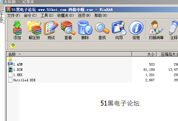

下载:
两极中断.rar (14.4 KB, 下载次数: 6)
