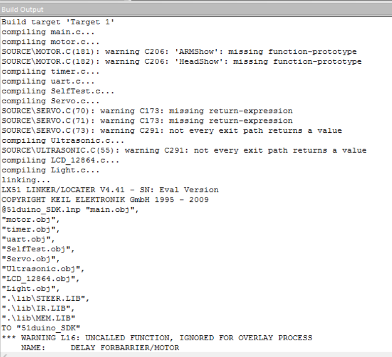

keil4无法生成hex文件,没有程序上的错误,请大神看一下
这个是点击编译后的build output

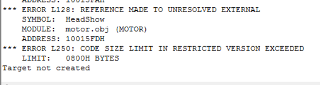

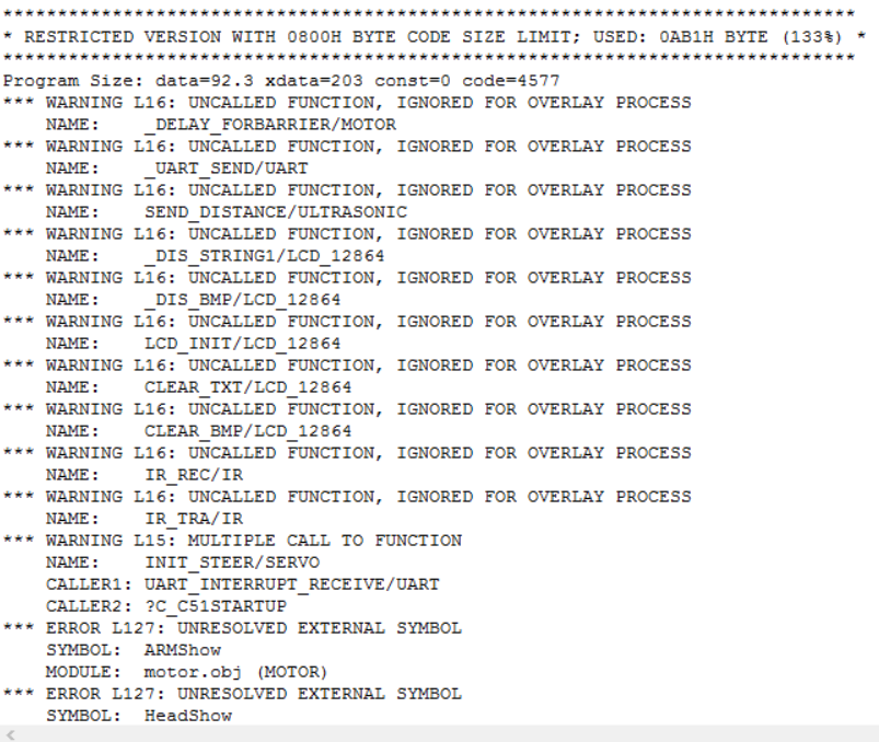

程序代码太大了!超出了限制

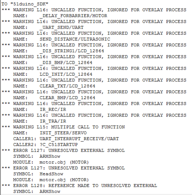

首先ARMshow和Headershow这两个函数没有声明,可能是你把它们写在了主函数后面,还有就是返回值有问题,缺少了return();

你这个程序,问题很多,根本是无法编译。所以就无法生成HEX文件。
