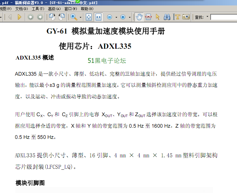

GY-61 ADXL335模块发送资料

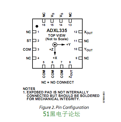

ADXL335引脚图:
GY-61模块资料:
单片机串口输出ADXL335角度值源程序如下:

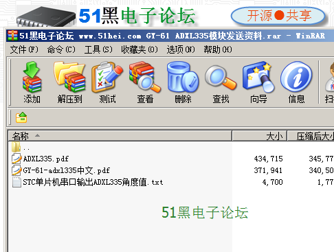

所有资料51hei提供下载:
GY-61 ADXL335模块发送资料.rar (672.39 KB, 下载次数: 33)
