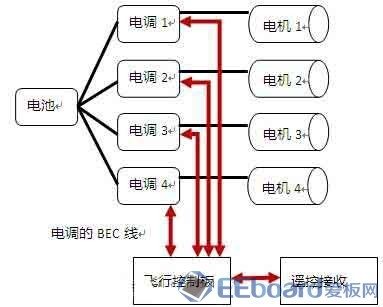

2、四轴零件之间的接线与简单说明
4个电调的正负极需要并联(红色连一起,黑色连1一起),并接到电池的正负极上;
电调3根黑色的电机控制线,连接电机;
电调有个BEC输出,用于输出5v的电压,给飞行控制板供电,和接收飞行控制板的控制信号;
遥控接收器连接在飞行控制器上,输出遥控信号,并同时从飞行控制板上得到5v供电;

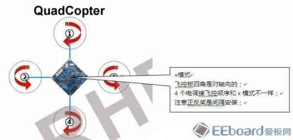

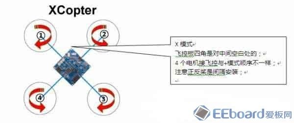

什么是x模式和+模式?
购买飞控的时候老板都要问这个问题,刷买什么模式的,以上就是区别。
X模式要难飞一点,但动作更灵活。+模式要好飞一点,动作灵活差一点,所以适合初学者。
特别注意,x模式和+模式的飞控安装是不同的(我只有kk飞控板,所以只能讲kk飞控)。
如果飞控板安装错误,会剧烈的晃动,根本无法飞。

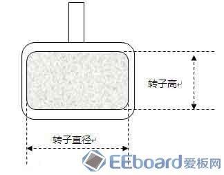

电机的型号含义?
经常看人说什么2212电机,2018电机等等,到底是什么意思呢?这其实电机的尺寸。
不管什么牌子的电机,具体都要对应4位这类数字,其中前面2位是电机转子的直径,后面2位是电机转子的高度。注意,不是外壳哦。
简单来说,前面2位越大,电机越肥,后面2位越大,电机越高。 又高又大的电机,功率就更大,适合做大四轴。  通常2212电机是最常见的配置了。

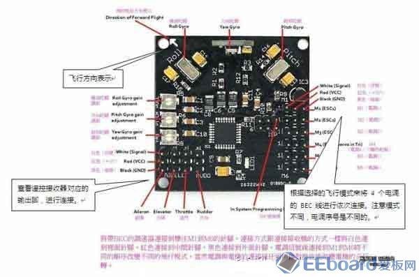

Kk飞控的连接
飞控解锁
飞控接上电不是马上可以起飞的,这是安全设计,所以需要解锁。(飞控设置略,很多攻略了)
通上电,飞控板上的灯是不亮的,只有电调发出的滴滴声,将油门打到最低(注意油门方向,需要实现确定是设置的向上为最低,还是向下为最低),然后方向舵向右板到底,飞控板的灯就会亮,电调也不会再继续发声,说明准备好起飞了。

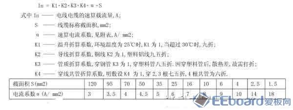

     【导线最大电流速算公式】
          基于以上原理。我们下面将引入一个经验公式,有了这个公式,我们就可以根据导线型号速算最大电流(因为是经验公式,所以是有误差的,但大方向没错)。
        根据以上公式我们用最理想的环境来分析AWG12导线。
        环境温度:25°    铜线    不穿管
        由于以上环境为理想环境,所以公式简化为了:
     最大电流(IN=导线面积(s) x电流系数(a)
         查表可知,AWG12导线面积为:2.053x2.053=4.21mm2(平方毫米)   查表对应电流系数为10。 因此得出,AWG12导线最大电流为42.1A。
        好了,基于以上计算,我们可以有理有据的来回答开篇的问题了。  好盈40A电调,所用的AWG12最大电流刚好比设计最高输出电流高一点,非常科学。假设有人看见非AWG12规格的导线,完全可以大胆假设是买到山寨货了(从一根导线识别了真假电调,内涵了吧,嘿嘿)。
