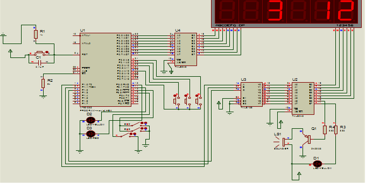

求大神帮我把这份汇编语言的代码转化成C语言的代码,可以在KEIL里面用的。
这代码是我找的豆浆机Proteus仿真源码,但是我汇编语言不会,求翻译。。。。。

cjjcjj1 发表于 2017-6-11 23:53
你好!这个改写有点麻烦,而且你设计的功能要求也没提,c语言程序什么时间要
功能:
1.当接通电源且没有按键选择模式时,电源指示灯亮。显示器显示“0  0”,表示处于等待状态
2.在等待状态下按下键1、键2或键3时,就会选择工作模式1、模式2或模式3。后面的12表示加热时间,闪3次豆浆机开始工作
3.当显示器上模式“3”闪三次后,豆浆机开始第一次加热,加热指示灯(红灯)亮,计时显示器开始倒计数
4.当第一次加热计时到0时,加热结束,开始第一次粉碎。计时显示器重新开始倒计时,粉碎指示灯(黄灯)亮。之后又进行第二次加热,第二次粉碎。
5.当两次粉碎,三次加热结束后,豆浆机工作完毕。此时豆浆机主动关电源,同时报警灯亮,蜂鸣器响
注:当在工作中液位超过安全位置时,豆浆机暂停工作,报警灯亮。待液位回落后,继续接着执行之前的操作。
我急用,最迟明天就要用的。求大神帮个忙。
