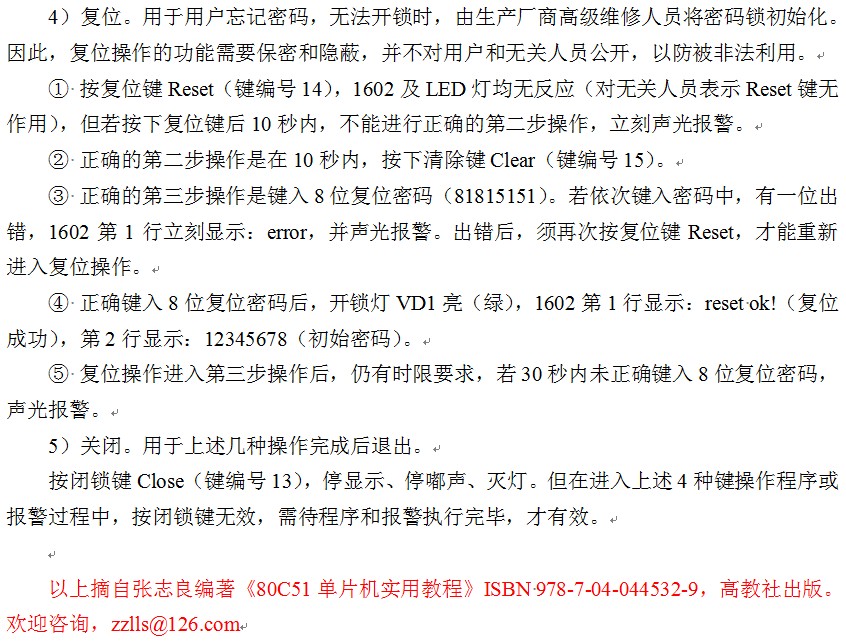

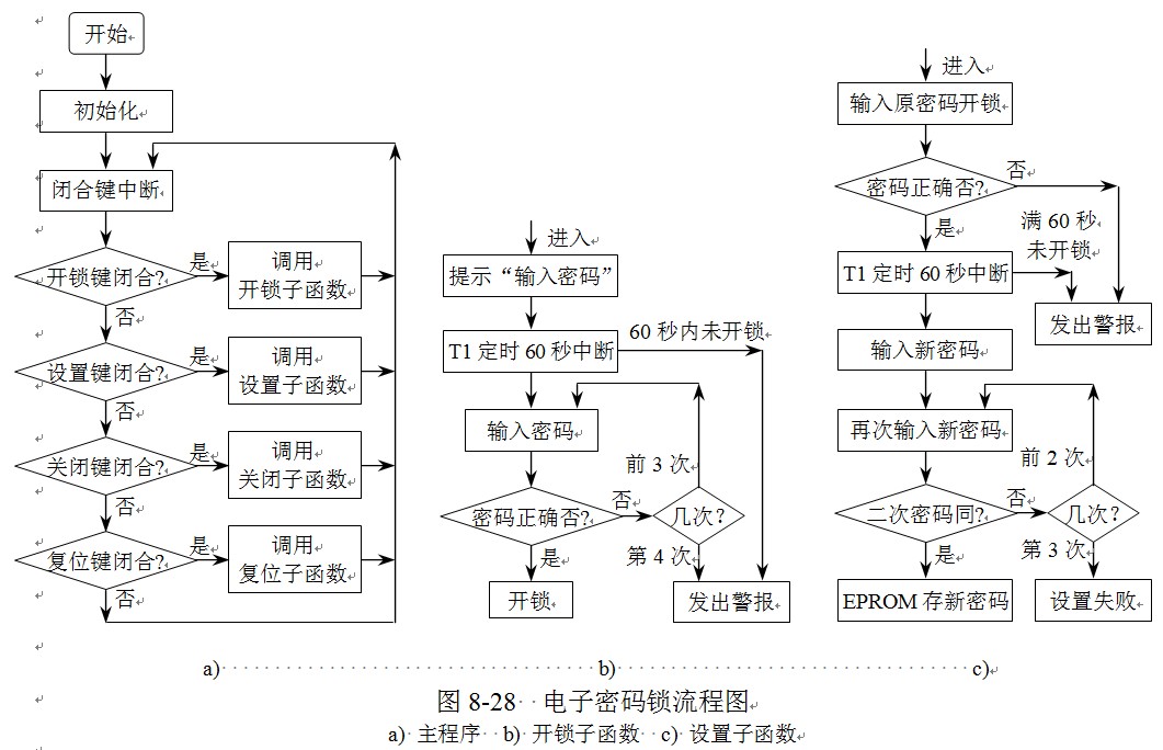

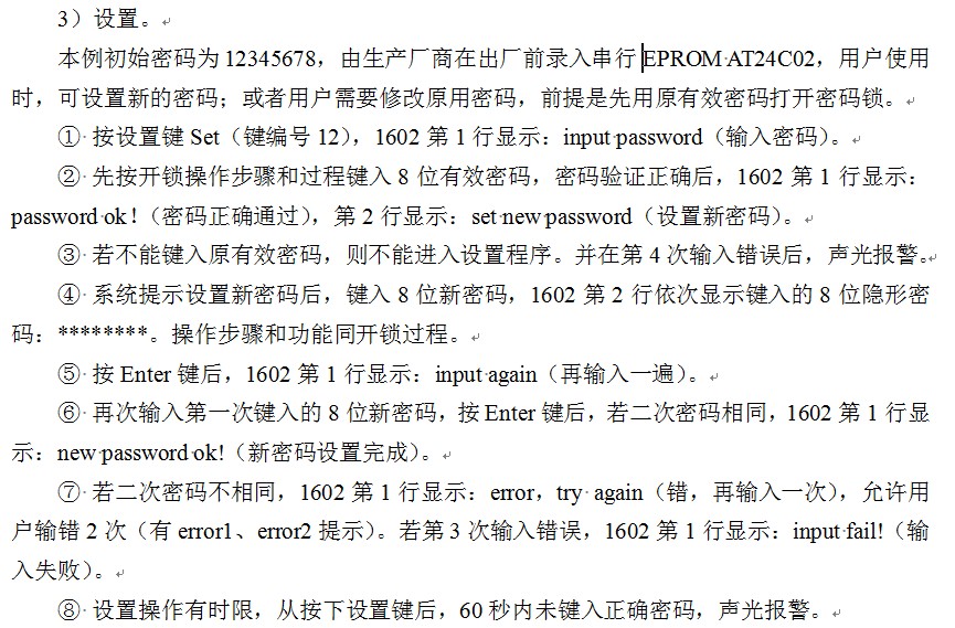

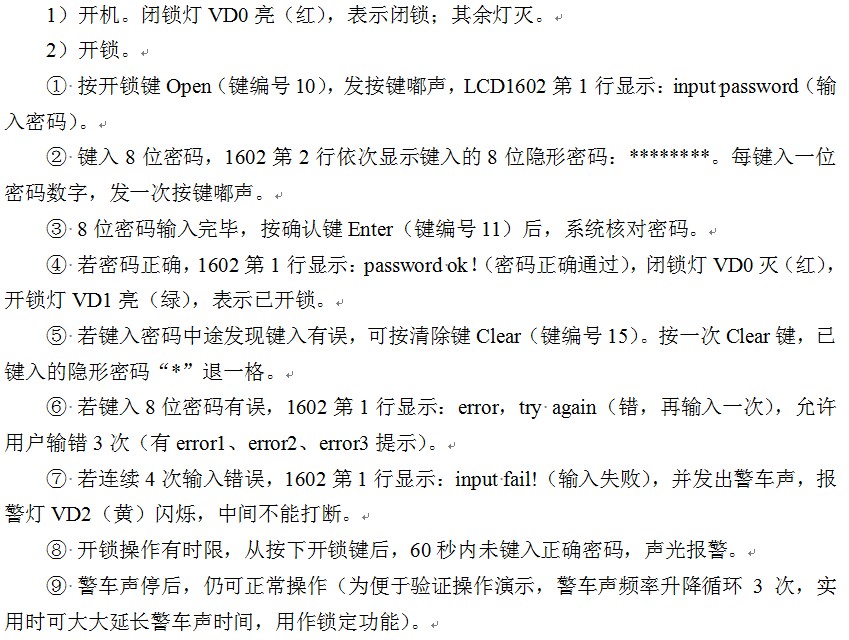

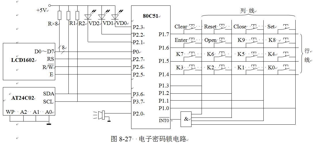

Proteus仿真一下,确认有效,验证上述功能。
我的电子密码锁功能比网上的好多了,你可以Proteus仿真核查,但程序在书中。
以上摘自张志良编著《80C51单片机实用教程》ISBN 978-7-04-044532-9,高教社出版。书中电路和程序设计有详细说明,程序语句条条有注解。仿真电路和Hex文件能在清华出版社网站免费下载,程序源代码只能到书上看了。到图书馆借,或到新华书店翻阅,或到网上书店打折购买。
