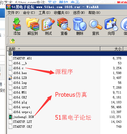

4*8矩阵键盘显示0-31,使用  一阴一阳数码管,当然有一个疑问本来两位数码管同时可以使用一个位选端口,和同一个P0口的但是发现会出现乱码,而且发现。共阴数码管亮的数据段位,刚好是共阳不亮的段位,怎么用三极管是两者的电压达到平衡呢。不得已把代码改了共阴管使用P0口,共阳管使用P3口,实现功能
仿真原理图如下(proteus仿真工程文件可到本帖附件中下载):

所有资料51hei提供下载:
1616.rar (37.11 KB, 下载次数: 42)
