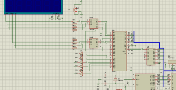

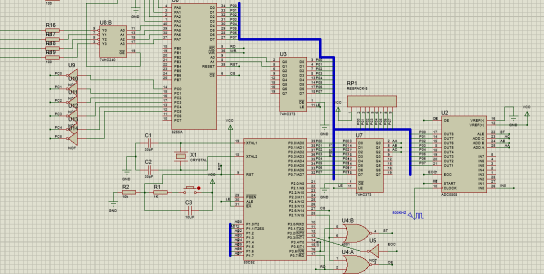

八路温度巡回检测系统
我只做了一部分,没有按键模块和报警,求用汇编语言,帮写一下啊,还有PROTEUS 仿真
温度数据采集系统设计
设计单片机数据采集系统,系统可以完成对8路温度信号的数据采集、处理,该系统达到下列要求:
1.测量功能
(1)温度测量范围为0-100.0℃;(2)测量分辨率为0.5℃;(3)温度由0-5V电压信号模拟;(4)每个通道每隔1S采集1次。
2.显示功能
(1)可以循环显示每一路的温度值,每一路显示1S;(2)可以固定显示某一路的温度值;
3.参数设置功能
设置每一个通道的高、低限报警值(1℃为单位)
4.温度超限报警功能
当每路温度值高于设置高限或低于低限值时,分别控制不同的发光二极管LED报警指示。温度高用红LED、低报警值用绿色LED。
