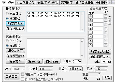

ID:164602 发表于 2017-7-21 08:44 | 只看该作者
你的意思不是很明确:单片机是上位机,还是下位机?即:单片机发送还是接收?
就按我自己的理解回答你了:我认为是单片机一次性发送四个16进制数据。
我的程序:

ID:200190 发表于 2017-7-21 15:44 | 只看该作者

ID:606366 发表于 2019-10-30 16:15 | 只看该作者
不论是几进制或者是字符串还是别的什么,他只是4个数据,通过串口发送4个数据就可以;
void SEND ( uint8_t  *Date )
        uint8_t  i;
        for ( i = 0; i < 4; i++ )
        {                SBUF = *( Date + i );
                while (!TI);
                TI = 0;
