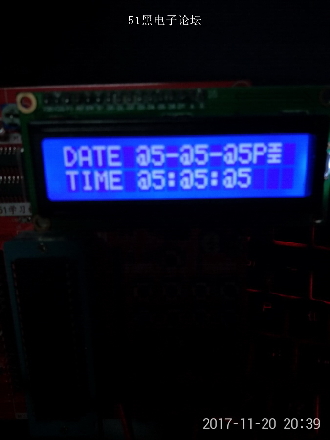

名称:DS1302实时时钟显示程序
说明:从DS1302中读取时钟数据,在LCD上显示日期和时间

ID:244748 发表于 2017-11-20 20:41 | 只看该作者
你这个时间为什么不走,附件有图片
